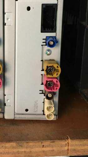

Hallo Zusammen!
Wer kann mir die Anschlüsse beschreiben an den Steuergerät ?
[Von Motor-Talk aus dem Thema 'Discover Media Anschlüsse' überführt.]
Von links nach rechts:
Doppel-Fakra-Stecker für AM/FM Diversity Antenne (weiß)
Fakra-Stecker für DAB+ (schwarz)
Bei den nächsten beiden bin ich mir nicht ganz sicher welcher Anschluss welcher ist (rosa/gelb):
Stecker für Anzeigeeinheit
Stecker für USB / CardReader / Media-IN
Fakra-Stecker für GPS (blau)
Stecker für TV Anschluss, je nach Ausstattung (schwarz)
Danke für die Antwort.
Ich möchte das Steuergerät ersetzen weil der aus der USA kommt.
Das schwarze ganz oben ist der Anschluss für die Rückfahrtkamera.
Der zweite Anschluss von unten ist Braun.
