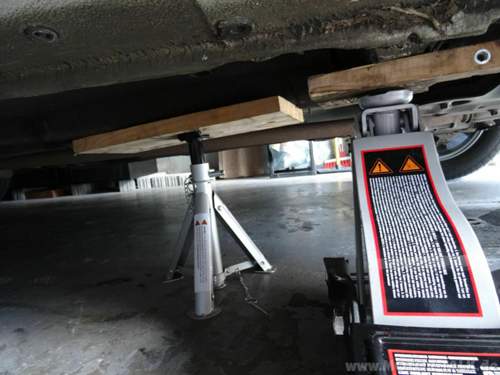

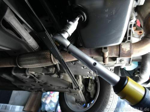

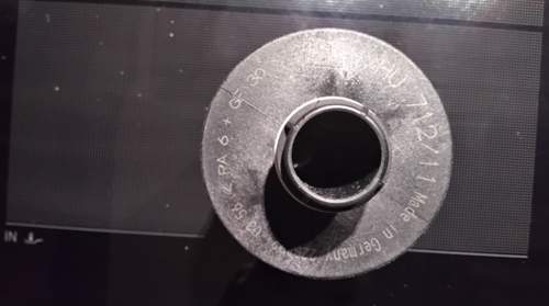

Heute habe ich an meinem Auto, einen Corsa D Diesel 1.3 Ecoflex (Motorkennung ADTE) einen Ölwechsel durchgeführt.
Der Drehmoment für die Ölablassschraube ist je nach Fahrzeug unterschiedlich.
Bekannt sind mir beim Diesel 20Nm und beim Benziner 10Nm, ob diese Werte für alle Corsa stimmen weiß ich nicht, also bitte selber nachschauen, genauso wie die Öleinfüllmenge.
Den Ölfilter habe ich mit 25 Nm festgezogen, ob es weitere Unterschiede gib, Benziner/Diesel ist mir nicht bekannt.
Dichtring Ölablassschraube und Ölfilter erneuern😉
Drehmoment ab 10Nm
Ölablassschraube Torx T45
Ölfiltergehäuse Nuss/ Ring/ Maulschlüssel Gr. 32
Luftfilterschlauch Nuss/ Ring/ Maulschlüssel Gr. 7
Ölauffangwanne
Anleitung unter Ausschluss jeglicher Gewährleistung, dient nur als Information 😉

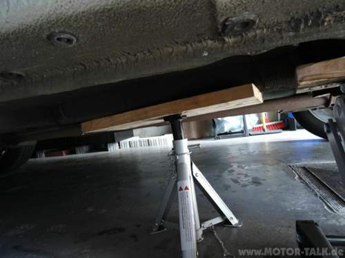

1-wagen-aufbocken
2-zusaetzlich-sichern
3-torx-45-oelablassschraubeloesen-loesen-dichtring-erneuern

10 Punkte für Bild 15 😁
Ich habe so ein schlechtes Gewissen. Wie habe ich das früher nur ohne Drehmomentschlüssel geschafft 😉
Indem du viele Schrauben zu fest angezogen hast😁

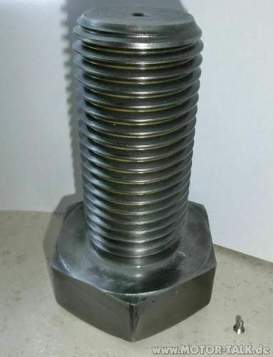

@Astradruide Darf ich dich mal was fragen?
Wenn die kleine M3 ist, was ist denn dann die große? M800? 😁
Ist die kleine nicht sogar 5 oder 6?
Also zumindest die Große kannst gar nicht abreißen, ob mit oder ohne Drehmomentschlüssel😁
M48 ... 75er Schlüssel ... Gewicht ca. 4.5kg
mit dem richtigen Schlagschrauber reißt Du die auch noch ab. ... oder die 3m-Verlängerung mit 3 hüpfenden Leuten drauf 😉
Echt, mehr als M48 ist das nicht? Sah auf dem Bild aus, als wenn die in einer Zimmerecke auf dem Boden steht. Daher die Vermutung, dass die um einiges größer ist...
Wozu werden die denn verwendet?
Und dann genug OT😁
War im Steinkohlenbergbau an einem "sehr schweren Maschinenrahmen". Den zugehörigen Schlagschrauber hat man auch nicht mehr mit einer Hand angesetzt 😁
