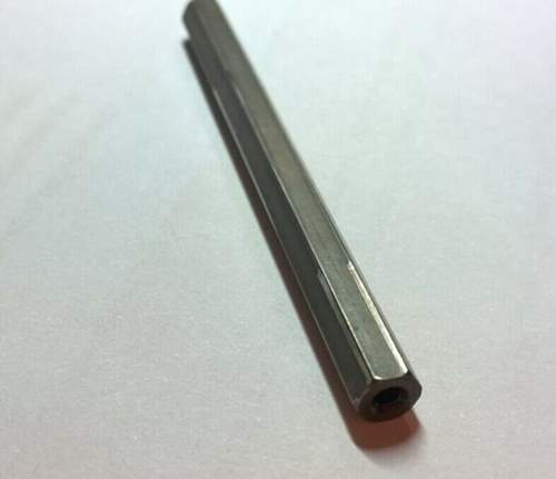

Da ich es gestern gemacht habe und es viele Betroffene gibt und es eigentlich auch für einen Laien wie ich es bin nicht so schwierig ist, den Mitnehmer zwischen dem Antriebswellenmodul und der Ölpumpe zu wechseln, stelle ich mal diese Anleitung ins MT-Forum.

9. Dann muss man den "Rüssel" von der Ölpumpe abschrauben (ab hier braucht man ein Vielzahnwerkzeug) - mit 2 Schrauben fixiert. Hier kommt dann ein O-Ring zum Vorschein, den sollte man wechseln, wenn man schon zum Freundlichen fährt wegen Ersatzteile.

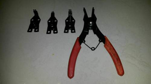

11. An der Seite von der Ölpumpe kann man einen ganz kleinen Sägering erkennen --> Bitte kauft euch vorher eine ganz kleine Sägeringzange!! Mit einer "normalen" kommt man nicht in die 2 Löcher!! Wir haben ne halbe Stunde gekämpft 🙁. Entfernt diesen dann. Auch den solltet ihr neu kaufen.

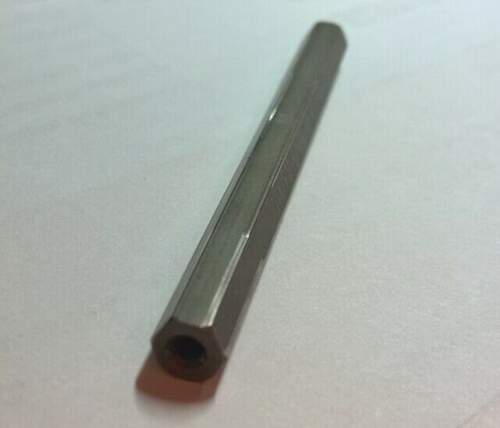

12. Dann kommt man auch schon an diesen verdammten Mitnehmer (Sechskant, bei mir 77mm lang). Meiner hatte eine M3 Bohrung -> Schraube reingedreht und rausgeholt. Kann man aber auch mit Magnet machen, falls keine Bohrung (bei neueren Versionen) vorhanden ist!! Während einer den Mitnehmer rauszieht, sollte ein anderer die Ölpumpe festhalten, dann kann man auch die runternehmen --> Aber Achtung, Auffangbehälter wieder drunterstellen, da kommt dann nochmal viel Öl raus!!
Jetzt kann man diesen Sechskant genau betrachten und sich darüber ärgern, das VW zu blöd ist, ein besseres Material einzubauen. Meines war komplett abgenudelt, mehr rund als eckig!!

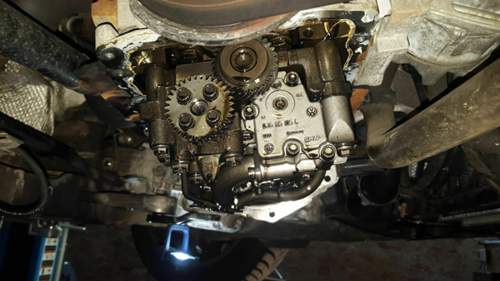

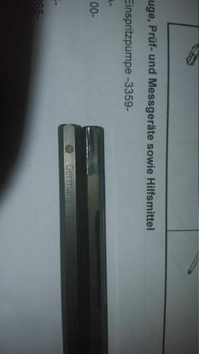

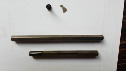

So mitnehmer getauscht. Bei 150tkm
Sieht schon sehr mitgenommen aus.
Hätte sicher noch etwas gehalten aber so schon ok. Das bessere gewissen ist es mir wert. Zumal das ne sache von knapp 2 Stunden ist . Wenn man es gemütlich mit Bierchen und quatschen macht.

Naja hab hier schon schlimmere gesehen. Die nächsten Tage solltest du immer mal drunter gucken, ob die Ölwanne auch wieder richtig dicht ist.

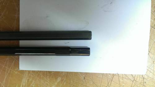

Nochmal 2 bessere Bilder vom Mitnehmer
Wie gesagt hätte schlimmeres erwartet aber bin froh es gemacht zu haben.
Ist ein DSG der eher schonend gefahren wird.
Als Vergleich habe ich jetzt nur noch den großen hier.

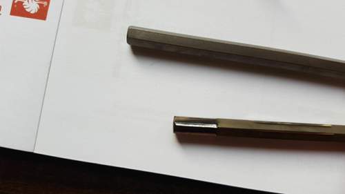

Haben den mitnehmer auch gestern gewechselt. Hätte ich schlimmer erwartet bei 240000km nachdem was man immer liest.

Ich weiß nich wieso alle immer was schlimmeres erwarten...?! Das Teil hat mit nem Sechskant nix mehr zu tun, nächste Stufe wäre durchdrehen gewesen. Der war hart an der Grenze.
Ja der sieht nicht gut aus.
Normaan hast du die Pumpe raus und das Spiel in dem AGW Modul getestet?
Ja mit dem neuen mitnehmer hat es minimal Spiel, auf jeden Fall weniger als vorher
Ok. Dann musst du jetzt am besten nach dem übernächsten Öl wechsel nochmal schauen wie er aussieht . Mache ich auch . Zur Not kommt das AGW halt Neu.
