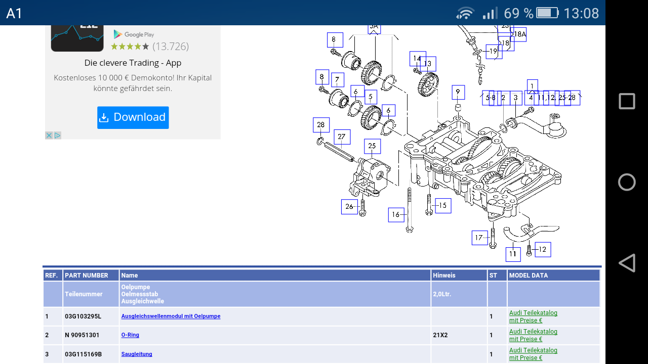

Hallo
Bin auf der Suche nach demm oring was in der Beschreibung gennannt wird
Und ea gibt ja einen verstärkten 6kant mit 100mm länge, nicht wie der orginal 77mm
Hat der dan auch platz ?
Ist das dieser o ring ? Bild !?
Der 100mm Sechskant bringt dir im alten Modul gar nix. 1. Ist der zu lang, 2. Nudelt die Aufnahme trotzdem aus.
