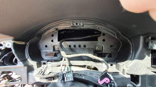

am meinem B9 FL, rappelt es beim Musikhören hinter dem Tacho… Die kleine Blende links vom Kombiinstrument ist ja schnell weg. Die graue darunter löst sich aber nicht einfach an der rechten Seite, zum Tacho hin. Weshalb ich keine Gewalt anwenden wollte.
Vielleicht hat jemand eine Anleitung zur Hand?

Ist schon länger her, vlt. helfen die Bilder ...
1
2
Themenstarteram 8. August 2023 um 15:31
Okay. Und das ganze Plastik von der linken Lüftung angefangen wird einfach nach vorne „gedrückt“ ?! Plastikhebelwerkzeug versteht sich.
Die Verkleidung unterm Lenkrad lösen, das Lüftungsgitter links losschrauben, wenn ich mich richtig erinnere gibt es noch kleine Schrauben von unten links und rechts vom Lenkrad, Zierleiste mit Klima nach vorne abhebeln/abziehen, danach Leiste unterm MMI Bildschirm raushebeln, Lüftungsgitter rechts losschrauben und im Bereich Kombinstrument abziehen...
