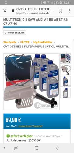

Hallo Leute, ich habe eine riesige Bitte !
Kann mir jemand die genaue Anleitung für Getriebe Öl Wechsel schicken ? Ich muss noch Öl Filter wechseln und welches Öl brauche ich ?
Diese Woche wird das in der Werkstatt von meinem Freund gemacht , weil ich im Moment finanzielle Probleme habe und kann :) nicht leisten.
Ist deswegen dringend! Oder wie kann ich eine pm an rscobra schicken ?
Zum Fahrzeug:
Audi A5 Cabrio, Bj 2009, Erstzulassung 2010
Multitronic, kein s-tronic, 2.7 Tdi 190 ps .
Multitronic hat keine ölwanne und der Filter sitzt oben am Getriebe.
wauzzz8fxan021336
Ich habe echt Angst, dass die was falsch machen :/
Vielen Dank im voraus.

Hallo Audianer
Hat schon jemand diesen Filter bei Multitronic 2.0 tdi gewechselt ?
Dieser filter ist angeblich imnenliegend.
