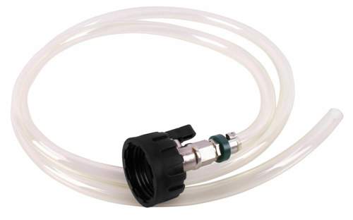

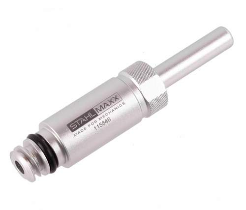

-untere Kontroll- und Einfüllungsöffnung öffnen (ist eine Kunststoffwanne), Werkzeug VAS6617/12 eindrehen, und mittels Schlauchadapter und Ölflaschen 3,5l DSG-Öl einfüllen (Fotos anbei)

VAS6617/12 Einfülladapter
Flaschenadapter

Ich habe noch weitere Fragen zum dem Thema DSG Ölwechsel. Welche Füllmengen werden benötigt?
Hat jemand Bilder oder ein Vireo von dem Wechsel?
[Von Motor-Talk aus dem Thema 'Anleitung Getriebeölwechsel DL382 (0CK) - Ergänzungen erwünscht' überführt.]
vielleicht hilft das
Hallo
3,5l beim 0CK.

leider nicht. Trotzdem konnte ich das Öl wechseln, jedoch mit "Gutmann" Gerät.
Erst sollte Druckspeicher entleert werden. Öl abgelassen werden. Danach 3,5 l ATF nachgefüllt werden. Zum Einfüllen wird ein Adapter benötigt ca.25€. (Adapter ATF für VAG 7-Gang DSG Getriebe für Audi A6 4G ab 2011 wie 6617/12).
