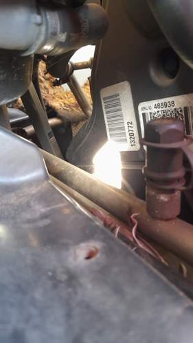

gibt es als PDF-Datei eine Anleitung für den Zahnriemenwechsel bei einem Volvo V70 II D5 185 PS, Baujahr 2007, Motor: D5244T4
Motor-Seriennummer: 485938
