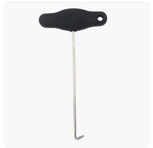

Gibt es eine Anleitung wie ich den mitteltunnel ausbauen kann ?
Habe ne 3 Zonen Klima mit entsprechenden klimabedienteil hinten. Möchte eigentlich nur ein paar Kabel in das Fach unter der mittelarmlehne legen.
Brauche ich für den Ausbau des Klimabedienteils einen Haken um die Luftströmer auszubauen ?
Gibt es vielleicht eine einfachere Lösung ?
Luftströmen hinten
Haken für luftauströmer
2 Antworten
Ja, der Haken wird benötigt, seitlich im Luftströmer sind Löcher zum einhängen. Ich hab mir damals für den A8 selber welche gebogen aus stabilem Draht. Ein langer Nagel, der der Spitze beraubt und vorne abgewinkelt wird, wird auch funktionieren.
Ich hab auch einen Haken von BGS zum Bremstrommelfedern einhängen, denke der würde da auch gehen.
