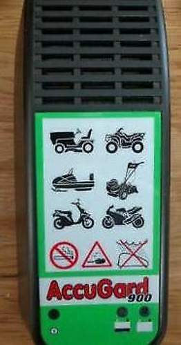

Nicht ganz BMW relevant, aber ich habe ein Accugard 900 Ladegerät ohne Bedienungsanleitung, mit dem ich versuche meine Batterie zu laden. Evtl. ist meine Batterie kaputt, wäre ganz hilfreich, wenn ich wüsste was die LED-Farben bedeuten. Hat jemand vielleicht das gleiche/ein ähnliches Ladegerät und könnte mir eine Anleitung davon schicken?

Einfach anschließen. Rot an Plus, schwarz an Minus. Dann erst den Lader einstecken.
Rot bedeutet, dass die Batterie lädt, Grün dass sie voll ist.
Nach spätestens 24h den Lader abklemmen. Wenn die Batterie bis dahin nicht voll ist,
ist sie eh hin.
Achtung: Wenn die Batterie im Motorrad eingebaut ist, und am Ladegerät hängt, NICHT die Zündung einschalten.
Hab mir das "Ding" gerade auf ebay angesehen. Es hat keine Funktionen oder Einstellungen. Einfach wie @Jungbiker schon geschrieben hat: rot=Plus, schwarz=Minus ; Stecker in die Dose und Warten.
Wenn die Lampe bei der halben Batterie leuchtet = Laden
Wenn die Lampe bei der vollen Batterie leuchtet = Voll
Alle Angaben ohne Gewähr ;-)

Danke für die lieben und schnellen Antworten. Dann ist meine Batterie wohl hin... Aber das kann man ja beheben 🙂

Das Motorrad hat nen Anschluss für Ladegeräte, sieht so aus, wie nen Zigarettenanzünder im Auto, dass Ladegerät wurde entsprechend angepasst. Hab das auch mal überprüft, geht aber auf die richtigen Leitungen drauf.

Wenn ich versuche zu starten, klackert es ganz komisch, sonst passiert nichts. Also es versucht nicht mal richtig anzulaufen und der Motor macht dann schlapp oder so, gar nichts.
