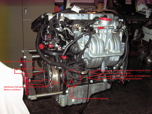

ich bin neu hier und hoffe ihr könnt mir helfen.
Kann mir bitte jemand sagen, wo der Anlasser bei meinem Zafira sitzt oder sitzen könnte.
Wenn der Wagen warm ist, springt er schlecht an. Wir haben ihn in der Zwischenzeit zweimal angeschoben ( 2. Gang ) und da sprang er sofort an. Aber das ist ja auf Dauer keine Option und wenn ich alleine unterwegs bin, ist Anschieben auch irgendwie doof.
Jetzt wollten wir mal "Klopf-den-Anlasser" probieren, aber dazu müssten wir wissen, wo der sitzt 😕
Reparieren ist in diesem Monat nicht drin, wir mussten grad den Auspuff ersetzen 🙁
Und bitte nicht mit Fachausdrücken um sich schmeißen, wofür ich erst einen Duden brauche 🙂😁
Ich hänge ein Bild an, vielleicht hilft es.
Danke und viele Grüße, Tina

Als ich meinen Anlasser, nachdem meine Lichtmaschine schlapp machte und ich bald 200.000 km drauf habe, vorsichtshalber austauschte, habe ich einen Tipp von einem Forumsmitglied bekommen: Ich habe an der Klemme, wo der Magnetschalter angesteuert wird, eine 1,5 mm Quadrat isolierte Leitung untergeklemmt, abisoliert, eine Adernendhülse draufgequetscht und an der dicken Leitung von der Batt. mit einem Kabelbinder festgebunden. So bin ich in der Lage, egal was das Startrelais, Wegfahrsperre oder sonstiges spinnt, den Anlasser betätigen. Natürlich läuft der Motor noch lange nicht, aber ich kann testen, ob die Batt. oder Anl. es schaffen, den Motor zu drehen. Ich war es beruflich gewohnt, in Steuerungen und elektrischen Anlagen meßtechnisch Fehler zu suchen. Dieses erbärmliche Art, auf Verdacht Bauteile auszutauschen, viel Geld unnötig rauszuschmeißen und den Fehler sehr spät zu finden, ist schlicht gesagt unmöglich.
😁 sowas hab ich bei meinem Automaten im Innenraum, steck ich notfalls in den Zigarettenanzünder... Bei Automaten schon hilfreich. Schalter haben die Sperren aber nicht.... Wenn man die Zündung anmacht springt er damit auch an. Hat man eine Fahrstufe oder Gang drin liegt man unterm Auto...
Ist das der Anlasser? Das Ding sitzt links unten im vorderen Motorbereich.
Nein, das dürfte die Klima sein. An den Anlasser kommst du ansich nur von unten... Der ist von vorn gesehen links hinten unten. Unter der Lichtmaschine...

Ich hoffe man kann im Bild etwas erkennen!
Anlasser-einbauort
Das sieht gut aus, danke!
Jetzt komme ich nicht mehr mit. Bei meinem, 2,2l Motor ist der Anlasser vorn und bei den anderen hinten?
Ist so!
Bei geschätzten "80 %" aller Fronttriebler sitzt der Anlasser hinter dem Motor!
Hab erst den vom Toyota des Sohns getauscht!
Auch erst hinten (man kommt ja überall super drann:-( )gesucht!
Dann doch vor dem Motor fündig geworden und innerhalb 10 min gewechselt!
