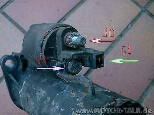

Hallo ihr sprecht alle von fetten kann mir jemand eine Anleitung zum fetten und zerlegen geben.Was verwende ich am besten???Kupferpaste ???

Wenn du es richtig machen willst dann wie folgt:
1.Klemme 45 lösen vom Relais
2.Beide Durchgangsschrauben heraus schrauben und Polgehäuse abnehmen.
3.Relais lösen.Hirzu die 3 Inbusschrauben heraus schrauben.
4.Relais abnehmen
5.Planetengetriebe samt Ritzel aus dem A-Lager ziehen
6.Taschenbuchse im A-Lager säubern
7.Taschenbuchse im A-Lager Kupferpaste oder Graphitfett fetten
8.Starter wieder zusammen setzen
9.Schrauben anziehen:Relaisschrauben 6Nm,Durchgangsschrauben 5Nm und Klemme 45 mit 8Nm
Wenn du darauf keine Lust hast dann schicke mir mal die Daten von deinem Fahrzeug und ich besorge Dir einen neuen Bosch Starter für 50 Euro 😉
Bei Interesse PN

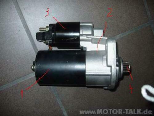

Das ist wirklich eine sehr Gute Beschreibung vielen Dank.Gibt es irgendwie noch sone Anleitung mit Bildern???A-Lager sagt mir irgendwie nichts

Im Anhang mal auf die schnelle 2 Bilder mit Beschriftungen von mir.
Nicht lachen.
Ich habe keine Maus zum schreiben gehabt 🙁
Bild 1 mit den Zahlen 1-4 ist wiefolgt zu lesen
1:Polgehäuse
2:A-Lager (Antriebslager)
3:Relais
4:Ritzel

Jetzt kurz nochmal zum verständnis Taschenbuchse ist die wo die Antriebswelle durchgesteckt wird oder?Bin leider nicht son crack in Sachen Anlasser.Normal würde ich den neu Kaufen aber wenns auch so geht warum nicht!
Jupp.
Die Taschenbuchse ist die Buchse wo das Ritzel durchgesteckt ist.
In dieser Sinterbuchse sind kleine Taschen eingelassen und deswegen "Taschenbuchse"
