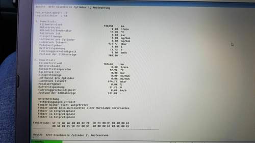

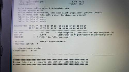

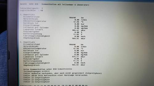

Habe ähnliches Problem.
Alle Glühkerzen, Generator und wegfahrsperre
Problem gelöst
Bei mir War massekabel von Karosserie zum Motor korrodiert. Rechts unten am der Ölwanne zu schweller hin
