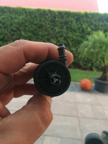

3. Wenn alles OK dann der Test ob die neue Frontpumpe auch wirklich Wasser fördert oder nur der Motor läuft ohne Pumpwirkung. Ist folgender Test geeignet? Die Pumpe in einen Eimer mit Wasser tauchen (nur so tief, dass der Abgangsstutzen noch in der Luft ist) und einschalten um zu sehen ob aus dem Abgangsstutzen Wasser spritzt. Wenn nicht muss die Pumpe defekt sein, oder?
Ich hatte es in 2 verschiedenen Varianten gehabt, 1) die Pumpe war komplett verrostet von innen drin ( habe die Pumpe geöffnet ) und war defekt hat aber auch keinen Ton von sich mehr gegeben und saß fest, 2) die Pumpe lief hat aber nichts gefördert da die Welle innendrin gebrochen war und die Pumpe selbst lief, wenn du die Pumpe ausbaust und umdrehst dann sieht Mann es sobald die Pumpe läuft ob die Welle dreht oder nicht.
