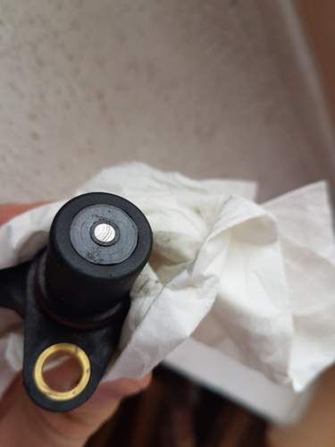

Geschichte und Symptome
Einmal ging er an der Ampel aus, einfach so als ob der Schlüssel gedreht wurde, ließ sich aber sofort wieder einschalten.
Der Wagen sprang in der Folgewoche gelegentlich nicht an (Anlasser dreht 2 Sekunden, Motor startet jedoch nicht, er dreht kraftvoll und immer gleich lang), nach einer Weile (20-30 Min) und vielen Versuchen ging es dann doch. Meistens passierte das am späteren Tag, am Morgen sprang er immer an (zB nach dem Einkaufen nicht oder auch nicht nach 4h Standzeit am Nachmittag). Dann lief er wieder 3 Tage ohne Probleme und Auffälligkeiten.
Einmal ging er nach Kurzer Fahrt zur Tankstelle an der tanke nicht an und als er nach 5 Minuten doch ansprang, ging er an der nächsten Ampel aus und sprang erst nach 15 Minuten und einigen Versuchen wieder an. Sehr toll im Stadtverkehr...
Heute ging er beim Stehen an der Ampel aus und lässt sich seitdem nicht mehr starten (abgeschleppt).
Hochdruckpumpe läuft, keine Blasen in der Leitung, Filter sind neu, Injektorenwerte unauffällig,kein Klappern/Klackern beim Startversuch, er dreht sauber, Anlasser ist relativ neu, Batterie auch. Definitiv kein Batterieproblem.
Habe mir einige Beiträge hier durchgelesen, aber die Symptome sind anders und passen nie genau, keine Fehler, keine Warnleuchten.
Vermutung
Entweder ist ein Relais im Zusammenhang mit dem STG 05 Zugang-/Startberechtigung oder das STG selbst defekt (er dreht ja, aber startet nicht), so dass der Motorstart von der Elektreonik verhindert wird. Das würde auch erklären, warum er immer gleich dreht und dann nicht startet. Im Fehlerspeicher ist nichts... andererseits würden elektrische Fehler einen Fehlereintrag generieren, aber vllt doch nicht immer?

Der alte Sensor hat ein paar Schleifspuren, siehe Foto, ob es an dem lag, wird sich noch zeigen. Das Metall des neuen Sensors steht jedenfalls ca. 0,5mm nach vorne ab.
An den Schleifspuren wird es sichern nicht gelegen haben, Sensoren halten nun mal nicht ewig.
Nach 330Km in der Stadt bisher nicht nochmal ausgegangen...
Dafür jetzt paar andere Sachen, es wird nie langweilig mit alten Autos!

Da das beschriebene Problem nicht mehr aufgetreten ist, würde ich das Thema hier als gelöst ansehen.
Ein defekter Kurbelwellensensor hat auch im Vergleich mit anderen, die das Problem hatten, am Ende doch sehr eindeutige Symptome.
