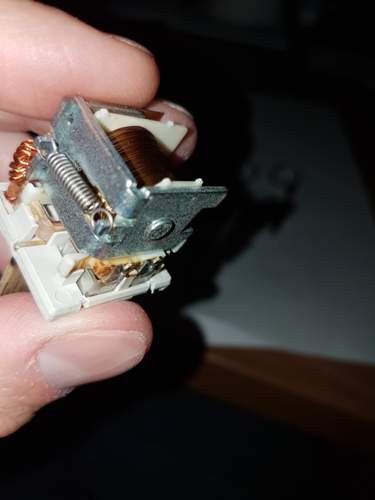

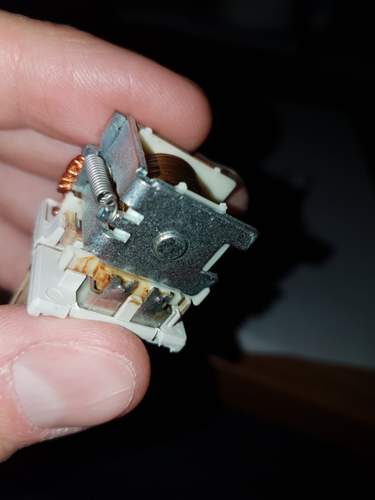

@Moneysac schrieb am 6. Juni 2022 um 13:46:14 Uhr:
......... zumal die Kontakte der Relais arg nach Hitzeeinwirkung aussehen.
Du hattest ein Relais offensichtlich mal auseinander genommen, denn "normal" sitzen die in einem Metallgehäuse, was die Innereien den Blicken entzieht. Hattest du dabei auch mal die Kontakte selbst genau, also sehr genau in Augenschein genommen? Bekannt ist ja, dass es "Kontaktbrand" gibt, dass es gerade bei denjenigen Relais, deren Kontakte fette Ströme schalten müssen, zu Abnutzungserscheinungen dieser Art kommt. Die kann man ganz gut sehen - man muss allerdings die Nase schon auf der Innen- ,also der Schaltfläche der Kontakte haben, auch eine einfache Lupe hilft. Dann sieht man an einem Kontakt eine mehr oder weniger große ausgefranste "Perle", eine unter der Lupe sehr unregelmäßige "Hügellandschaft", die auf einer gewünscht exakt planen Oberfläche nichts zu suchen haben sollte. An der exakt gegenüber liegenden Stelle des anderen Kontaktes ist manchmal, aber nicht immer, eine Vertiefung zu sehen. Solche Unregelmäßigkeiten der Kontaktoberflächen verhindern halt - ggf. auch nur manchmal - den planen Kontakt. Entstanden ist das natürlich durch Funkenbildung, und die Güte des Kontaktmaterials beeinflusst die Lebensdauer der Kontakte.
Wenn du an die Anschlüsse rankommst, welche das Relais beim Schalten halt zusammen führen soll, dann kannst du mit einem Messgerät oder in hatten Fällen auch mit LEDs (natürlich mit geeignetem Vorwiderstand) "rechts" und "links" der Schaltkontakte überprüfen, ob das nun einwandfrei geschaltet hat oder aber nicht.
Grüße, lippe1audi
Themenstarteram 9. Juni 2022 um 8:04
@lippe1audi schrieb am 9. Juni 2022 um 09:46:38 Uhr:
Grüße, lippe1audi
Ich hatte nur die Pins angeschaut, hier mal die Fotos. Schön bunt und ein weißer Belag drauf.
Heute Abend oder morgen weiß ich mehr, aber Probefahrt erst, wenn eine Abschleppmöglichkeit vorhanden ist. Falls es nicht das Relais war ;)

Themenstarteram 9. Juni 2022 um 14:15
Ich konnte den Fehler natürlich nicht replizieren, mit den alten Relais, 45 Minuten im Ort gefahren, angehalten, abgestellt, gestartet. Alles funktioniert wie es soll. Habe die beiden Relais jetzt auf Verdacht getauscht und die E-Box wieder zu gemacht. Muss nun das Risiko eingehen...
Möglicherweise hat es auch schon einen Effekt gehabt, die Relais herauszunehmen und wieder einzusetzen. Wobei innen zwar das Metall verfärbt ist, aber nicht wirklich eine kalte Lötstelle zu sein scheint, evtl innen nicht sichtbar. Siehe Fotos des Relais Nr 614.
Ich werde berichten.
