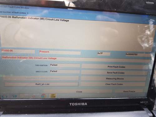

Im Anhang habe ich die Fehler Codes zur Verfügung gestellt.

Siehe Bild aktueller Fehler

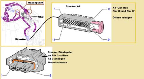

@Ceti713 Hier genau lesen, Anleitung zwecks ziehen der FE12 befolgen, testen und wieder melden.
https://www.opc-club.de/.../index.php?...
Andre

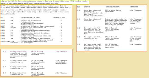

gewisse DTC/FC bitte vergessen doe beim Auslesen Inaktiv sind!
den P0650 bitte auch erstmal in die Ecke schieben,
den habe ich bei mir 3 Jahre gesehen,
aber der Motor ist Angesprungen.

Signum-dtc-inaktiv-ignoranz

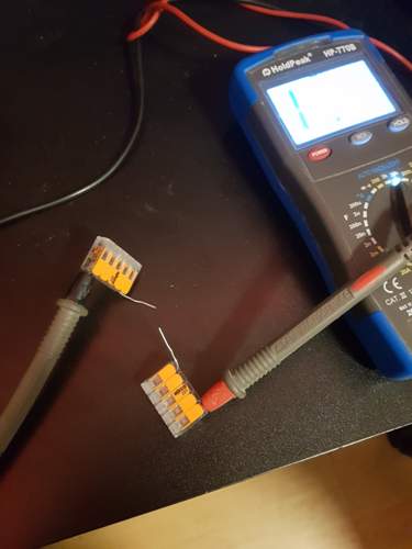

Okey ich werde mal versuchen etwas zu basteln. Nur habe ich keine Nadeln zur Hand im Moment. Sobald ich was habe gebe ich Bescheid.
Büroklammer aufbiegen!
Ich als Eletriker hab mir gedacht das könnte doch so auch gehen. Oder gibt es Einwände?
Wenn nicht werd ich das morgen so versuchen.
Das wird auch gehen.
Nur drücke nicht so stark mit dem Draht auf die Pin,s im Stecker,
sonst läßt die Spannkraft der Pin,s nach und
man hat Kontaktprobleme!

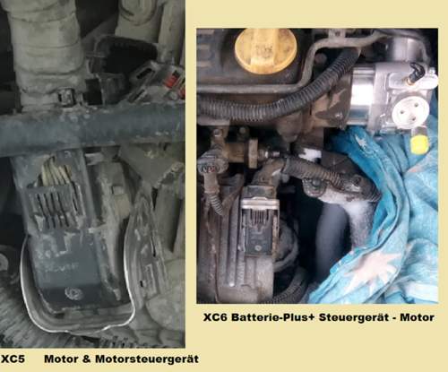

XC6: PIN2 11.49V
PIN34 11.48V
Zündspüle: PIN 2 11,51V
Stecker X4 abgemacht und Pins Sichtgeprüft. Kontaktspray benutzt und wieder montiert.
PIN 37 bei Stecker XC6 sollte ja Masse sein für das Hauptrelais. Kann jedoch von dort gegen Plus keine Spannung messen. Lediglich von PIN 37 gegen Masse zeigt er eine Spannung an. Also eher das Gegenteil.

die Masse mist man vom Motornlock zum Minuspol der Starterbatterie.
das MSTG holt sich dann die Masse über seine Halterung und
(denke) ein kleines baunes Kabel.
Vergleiche mal deine Messung damit im Bild.

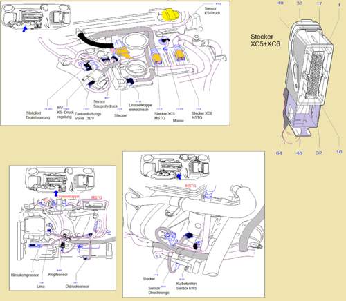

Ich würde gerne an dem KS-Druckventil und dem NWS messen, sowie auch mal die Brücke ausprobieren.
Deine Schaltpläne sind sehr hilfreich, aber ich bräuchte noch die genauen Standorte der Sensoren (NWS/KWS)

den KWS sieht man unter dem Ölfiltergehüse sitzen,
da wo es "Braunorange" ist.
der KWS erzeugt "selber" eine Wechselspannung schon beim Drehen des Anlasser,
von 1,5 V bis ca 60 V bei Vollastdrehzahl.
die Wechselspannung wird dann als Drehzahlsignal im MSTG umgesetzt.
https://img.kleinanzeigen.de/.../...36-b1ff-4f41-bffa-94de2acad24e?...
der NWS sitzt knapp unter dem Ventildeckel auf der rechten Seite des Motor.
das schwarze Teil mit der silbernen Schraube.
