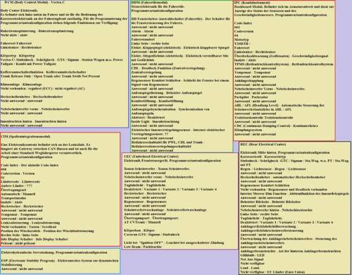

auf alle Fälle fast Du dein altes MSTG nicht an und machst damit etwas!!!
das ist der Notanker !
vorher in allen Steuergeräten,BCM,IPC,REC,DDM,PDM usw die Varaiantencodierungen anschauen und
aufschreiben , für Später.

Du sollst nur nichts am alten im Fahrzeug verbauten MSTG/ECM machen und es Platt legen!
Mögliche Variantencodierungen bei meinem im Bild.

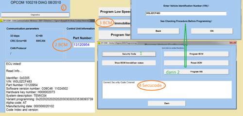

Hallo ich habe den Code endlich.

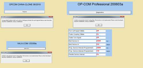

Bin gerade dabei die alten Variantcodes zu fotografieren, jedoch komm ich in den Body Modulen dauernd nur bis Code eingeben und er sagt ewig checking Code aber nix passiert.
Im MSTG allerdings wird der code sofort akzeptiert
Evtl hat da jemand das BCM früher gegen ein anderes BCM getauscht,
Was nicht vorher entheiratet war !
Steht da eine andere VIN im BCM drinn oder
Deine VIN ?
Es ist auch möglich das diese OPelCOM Version nicht in das BCM reinkommt .
Das würde deinen Plan zu nichte machen.
Mit dem China Clone wird das nix, nur der Bulgare kommt überall rein.

Du kannst ja das Anschauen/ Testen,
auch wenn es ein Corsa ist
https://blog.uobdii.com/.../
Beim Vectra C dieses, aber nur die Bilder betrachten!
Da ist der Ablauf gut dargestellt
https://www.youtube.com/watch?v=SyR_8moPqK0&t=178s
https://www.youtube.com/watch?v=SyR_8moPqK0&t=30s
Bei mir komme ich mit 100219 in das BCM (selber getestet).
Dafür geht bei den anderen Versionen wieder etwas,
was eine andere Version nicht kann.
dafür kann die 200603 wieder mehr bei neueren Fahrzeugen,
wo andere Versagen, auch Sklad .

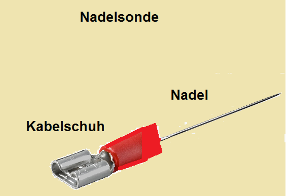

Falls Du kein Multimeter hast besorge Dir eins und
baue Dir eine Nadelsonde !
