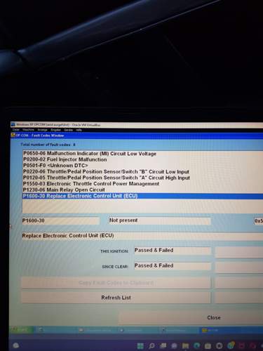

So also Leute ich habe das Programm endlich zum laufen bekommen.
Folgende Fehler werden angezeigt.
Siehe Bild.
Themenstarteram 22. September 2023 um 16:56
Fehlercodes
Schön das Du es hinbekommen hast!
da auch Drosselklappenfehler und Gaspedalfehler vorghanden sind
Intialisiere mal zuerst die EDK ,
Elektronische Drossel Klappe
-Motor nicht starten !!!!!!!!
-3 Minuten warten
-Zündung ausschalten
-Motor anlassen und im Leerlauf laufen lassen
-30 Sekunden lang warten
-Zündung aus
Eine EDK kann auch den Motorstart verhindern,definitiv!
Die anderen Fehler sprechen eher für das MSTG,
Besonders der P0200 und P1600.
P0200 ist der Treiberkreis im MSTG für die Einspritzventile und
Der P1600 hat etwas mit der Langzeitspeicherleistung im MSTG zu tun.
Evtl kannst Du mit dem Anlernen Erfolg haben!?

Themenstarteram 22. September 2023 um 20:11
hey Rosi, mein Motor startet doch leider nicht. Deshalb kann ich das leider nicht probieren.
Themenstarteram 22. September 2023 um 20:13
Könnte ich mit einem neuen Motorsteuergerät und Opcom selbst das neue natürlich entheiratete anlernen?

Naya weil ein entheiratetes Motorsteuergerät gebraucht mir 150 kostet und der Carpass 40€ dazu.
Eine ganze Ecke günstiger .
Was für Infos brauchst du um mir sagen zu können ob ich es Programmieren könnte mit meiner Version?
Tja die VIN muß aus dem alten Raus mit dem anderen SECURITYCODE und
deine VIN muss danach ins neue Reingeschrieben werden!
Dann noch Umcodieren wegen AT oder Handgerissenes Getriebe .
Danach sollte Er normal starten.
Später mit dem Securitycode von deinem Auto den Immobiliser (Schlüssel) anlernen.
