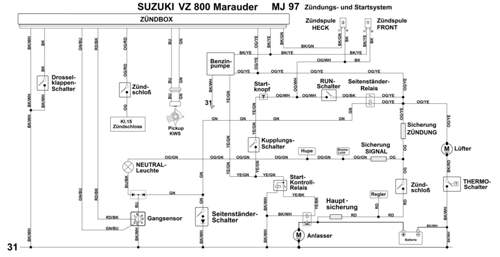

Guten Abend, an alle.
Mein Schätzchen (VZ 800, Bj 1997, 20tKm) stellt mich derzeit vor Probleme und evtl. kann mir hier jemand einen heissen Tip geben.
Sie startet nicht mehr; Ursache war der letzte Austritt im vergangenen Jahr. Nach einigen Kilometern bemerkte ich (erst), dass der Startschalter festhing und die Maschine dauerhaft startete, bzw. beim Ausmachen sprang sie immer wieder an.
Als ich den Knopf dann endlich lösen konnte, sprang sie nicht mehr an. Nur mittels Überbrückung vom PKW sprang sie wieder an, allerdings ging sie an jeder Ampel wieder aus bzw. sobald sie nur im Standgas lief. Die Heimfahrt war eine Tortur. Sie brauchte mehrmals Starthilfe vom PKW.
Den Schalter habe ich mittlerweile überholt, sollte funzen; Batterie kam neu; Anlasser kam neu; Benzinpumpe kam neu; Magnetschalter kam neu; Zündspulen kamen neu.
Dennoch gibt sie keinen Mucks mehr von sich, lediglich die Benzinpumpe springt an - bis Druck aufgebaut.
Anlasser macht nichts, es sei denn ich gehe direkt an die Batterie - reicht jedoch nicht zum Starten - aber er dreht.
Ich bin am Ende.
Hat hier jemand noch eine Idee? Ich würde mein Schätzchen gerne mal wieder "ausführen".
LG svenso

Da ist das Startkreis- Relais defekt.
Austauschen.
Zum Testen :
-Relais ausbauen
- Kabel GELB/GRÜN und Kabel GELB/SCHWARZ mit Drahtbrücke ( z.B. Büroklammer ) verbinden
- Zündung einschalten und Startknopf drücken.
Anlasser muss drehen !
Wenn nicht ,dann :
Spannung messen an Kabel GELB/GRÜN bei gedruecktem Startknopf.
Da müssen 12 Volt ankommen.
Oder Prueflampe verwenden.
Wenn da nix brennt oder zu messen ist,dann ne Hilfsleitung vom Pluspol direkt auf Kabel GELB/SCHWARZ am Startkreis-Relais-Stecker legen.
Jetzt sollte zumindest der Anlasser drehen.

Hier der Schaltplan.
Da isses eingezeichnet.
Startsystem Suzuki VZ 800 Marsidee BJ.97
Themenstarteram 22. März 2022 um 18:15
@BlackyST170
Danke, danke, danke.
Nur Zündung an, schon will der Motor loslegen.
Hab das Relais bestellt und sobald es eintrifft, eingebaut. Ebenfalls danke für den Schaltplan.

Themenstarteram 9. April 2023 um 22:42
Ich möchte noch einen letzten Eintrag zum Besten geben.
Zunächst gilt mein Dank @BlackyST170 aber auch @Daciageha.
Blacky lag goldrichtig, allerdings hatte die die gesamte vergangene Saison gewaltige Probleme mit meinem Schatz.
Sie wollte nie richtig starten und nach 6-7 Versuchen war die Batterie leer. Jeder Neustart während einer Tour, wurde zur Nervenprobe- startet sie? oder schieben?
Ich kaufte mir extra eine mobile Starthilfe - reichte auch nicht immer.
Nun hab ich endlich die Lösung, und wie so oft ein Mix:
Ich schrieb ja, auch den Anlasser gewechselt zu haben. Dieser war wohl verkehrt, zog falsche Ströme.
Aber hinzu kommt noch, dass ich meiner Kleinen etwas gönnen wollte und ihr schon im Dez. 21 eine Gel-Bat spendierte.
Diese sind für die VZ ungeeignet!!
Gel-Batterien können max. 14,35V Ladestrom ab, die LM meiner gibt aber 14,5 - 14,6 V.
Ich hab mir regelmäßig die Batterien zerschossen.
Dies als Rat.
Habt nochmals Dank und auch dem Forum.
