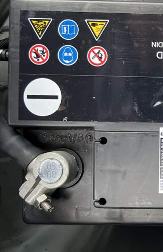

Themenstarteram 12. Juli 2022 um 14:10
So was die Batterie betrifft bin ich nicht wirklich schlauer
Da steht am Minuspol 0908
Das kann ja nicht das Alter sein oder
Habe mal ein Bild angehängt

September 2008 klingt doch erstmal nicht falsch. Von wann ist Dein A6?
Meine originale Batterie war auch aus 2008 und die habe ich letztes Jahr getauscht. Sie ist aber immer noch gut und gibt unserem BMW Cab ab und zu Saft zum Starten. Und das, obwohl sie seit damals nicht mehr geladen wurde ;)

09/08 heißt
9Woche im Jahr 2008
Also ist die Batterie noch die erste... 14 Jahre alt ?! :confused:
Hat der Verkäufer eine alte eingebaut vor dem Verkauf ? :confused:
Senti hat natürlich recht. KW 09. mea culpa;)
