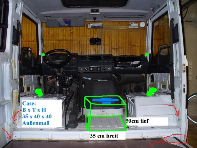

achsooo. du hast kein system nur 2 tieftöner......hmmmm beide im GLEICHEN abstand zum hörer angewinkelt zum hörer verbauen.....schön stabil! die tieftöner nicht so weit unten! wenn der abstand zwischen TMT und HT gleich wäre .... wäre von vorteil
Die müssen leider Platztechnisch ganz nach unten in die Türen, weiter oben würde nicht gehen, da die Sitze ziemlich eng mit der Türverkleidung oben abschließen. Die TMTs müssten hier rein:
siehe angehängte Datei

mach mal nen bild von der fahrerzelle wie sieht es denn hier aus? platztechnisch für den sub halt......wenn der hinter dem handbremshebel untergebracht weden könnte.....
Man könnte den Sub zwischen Fahrer und Beifahrersitz mittig rein setzen, also hier hin:

die weichen passen so übern daumen da die für 2 tieftöner ausgelegt sind. (also eine weiche pro türe.)
TMT's wie im anhang....oder beide verkaufen und einfach ein fertiges system holen. zb eton pro170 oder slp sd6.2.....pder carpower preset1, .... wenn die tmt's noch unterschiedlich weit vom hörer weg sind....naja das gibt in der von dir aufgezeigten variante ehr probleme....
der sub dürfte da vorne gut untergebracht sein. MUSS aber im falle eines unfalls mit überschlag etc wie jedes andere teil im fzg STABIL MONTIERT werden.
die hochtöner müssen ausgerichtet werden, dann wird erst eingebaut. also anklemmen - ausprobieren und dann verbauen. lochband kann hier als provisorium helfen.

Hi, der Subkasten wird fest mit der Trennwandverschraubt (Stahwinkelprofile und Holzschrauben durch MDF Gehäuse des Woofers in 20er Holzplatte der Trennwand. Das Sollte bei einem Überschlag seine Position beibehalten...

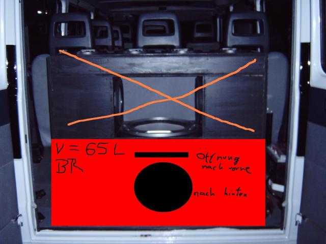

Hallo, ich hab nochmal ne Frage zwecks Einbauplanung.
Vorne ist drin: Eton 500.4 Frontsystem 2 mal Hifonics 16" pro Tür, Monacor HT in der A Säule, Hollywood 1080D2 zwischen den Vordersitzen geschloßenes Gehäuse.
Dann kommt die Trennwand (Multiplexplatte gedämmt mit Schaustoff)

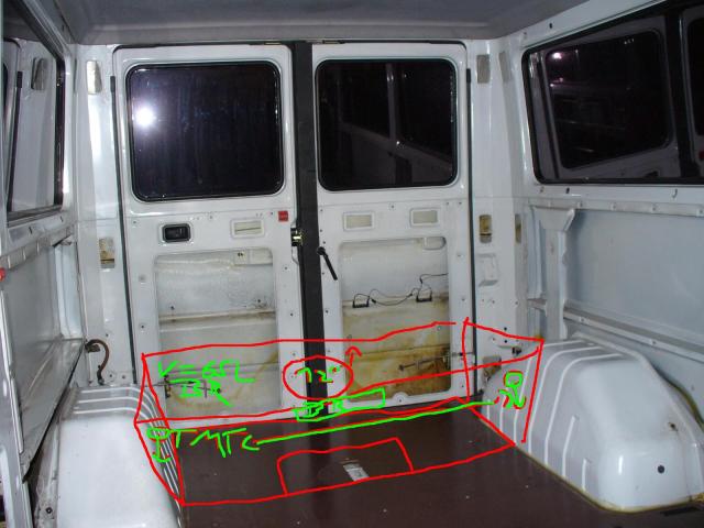

Dann der Innenraum in dem ja 2 2er und hinten ne 3er Bank ist. Ich hab nun vor hinten nen atomix Quantum 12Zoll an 2 Signat Ram 3 Mk2 zu hängen und 2 TMTs und 2 HTs an eine weitere Signat (Bimbel weiß Bescheid welche Kompos das sind)
Hab mir nun gedacht ich installier die Kiste mit Woofer und TMTs (Gehäuse können voneinander getrennt werden) hinter der Rückbank. Volumen für BR wäre ja ungefähr 65Liter bei nem Quantum. Ist es ne gute Idee den Quantum quasi in den Kofferraum (nach der Rückbank) zeigen zu lassen und den Bassreflexkanal genau gegenübergesetzt Richtung Innenraum zeigen lassen. So hätte ich noch die oberseite der Kiste als Ablagefläche.
Hab mal zwei Skizzen gemacht, vllt kann mir einer weiterhelfen:
http://www.mb100.de/gallery2/d/5158-1/Heckausbau.jpg
http://www.mb100.de/gallery2/d/5161-1/Heckausbau-2.jpg
Gruß Don
bei den subs seh ich kein problem die nach hinten zu verfrachten, aber die tmts sollten wie auch die HTs schon vor den gästen spielen 🙂
Hi, hatte ich vor, nur leider ist es nicht möglich die TMTs vorne zu positionieren. Die HTs könnte man noch oben in die Trennwand bauen, die TMTs nicht. Und HTs vorne TMTs hinten is auch nich so dolle , oder ?
bring die dinger irgendwie vor die gäste....und wenns oben an der decke is 😁
