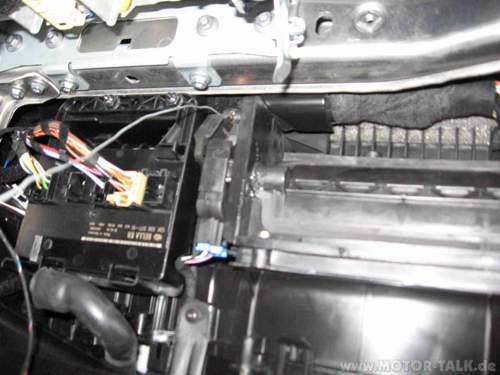

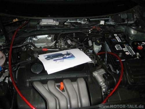

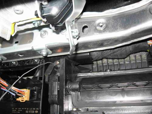

Hi, vielleicht kannst du hiermit was anfangen.....ich bin also, wenn du vor der geöffneten Motorhaube stehst, oben links in den Innenraum gegangen. Dort ist ein großer Blindstopfen den du nutzen kannst...aber bitte nicht vergessen ihn danach wieder gut abzudichten....
Ich habe ans Kabel erstmal nen etwas kräftigeren Draht mit Klebeband befestigt, aber da musst du wirklich aufpassen, dass du mit dem Draht keinenn Schaden anrichtest.
Ich hoffe du kannst auf den Bilder was erkennen...
Matze
Innenraum-beifahrerseite-bei-lueftung
Innenraum-bei-lueftung
Kabel-im-motorraum

Habt alle schönen Dank!!!!!!
Ich werde wohl nicht drum rum kommen etwas auszubauen, um ans Ziel zu kommen!!!!
Ich weiß nicht irgendwie war das früher einfacher mit dem ganzen Kram!!!
Werd mich morgen mal drum kümmern, ich hoffe, ich fende das Licht am des Tunnels!!
Dank nochmal an Euch alle, auch für die Fotos, werden mir sehr helfen!!
