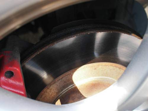

Stehe kurz davor meinen nächsten Satz zerstörte Bremsscheiben zu tauschen (~60-70tkm). Sind mal wieder blau und rubbeln wie "bescheuert!" wenn man stark bremst.... also nicht 160 sondern 200.
Darunter muss man mehr als einmal reinlatschen bevor es deutlich wird.

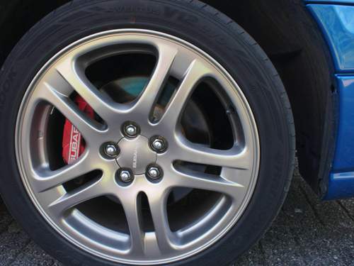

Habe in Erfahrung bringen können, dass nicht alle Fahrzeuge so große Schutzbleche an den Scheiben haben.
Werden die vielleicht mehr durch Felgen abgedeckt??
http://www.subarufreunde.com/sonstiges/subaru/ankerblech.jpg
Meine Vermutung ist das die Subaru Bremsbeläge zu aggressiv sind und die Scheiben überhitzen??

P9125061
P9125063
Bläulich grau kann auch von keramischen Belägen kommen. Aber, wenn sie rubbeln waren sie sehr heiß und sind ggf. ungleichmäßig abgekühlt.

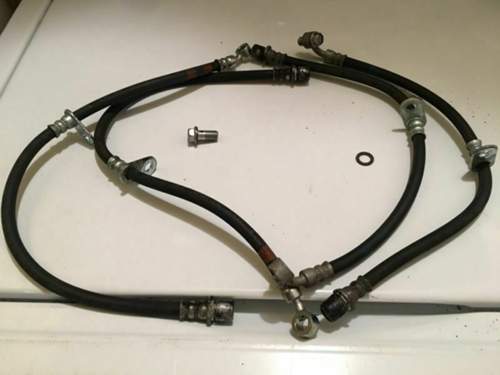

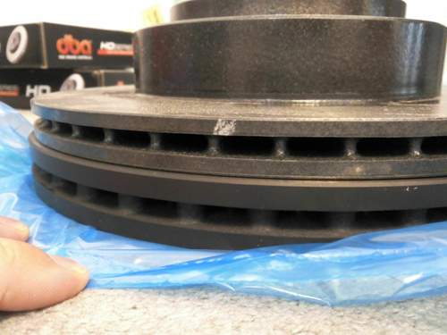

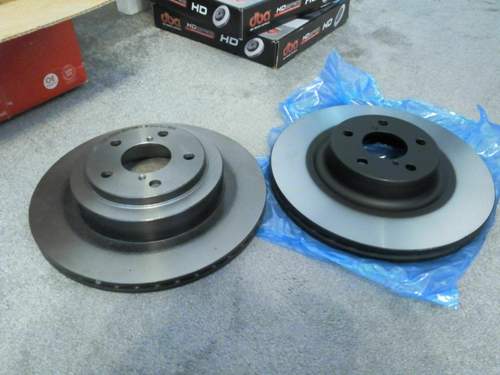

Also bestelle erstmal selber DBA 4000 Scheiben mit Ferodo Beläge und Stahlfexschläuche.
Für hinten wohl normale Scheiben aber auch von DBA.
Ich möchte schon was deutlich besseres haben ohne zu vergrößern. Die Bremse geht mir eig schon paar Jahre auf den Senkel wegen mieser Heiß-performance.... damit meine ich standart Situationen bei Schnellfahrten.
Alles zusätzliche darf dann meine Vertrauenswerkstatt besorgen. Aber das ist noch hin bevor ich die Teile + Termin habe.

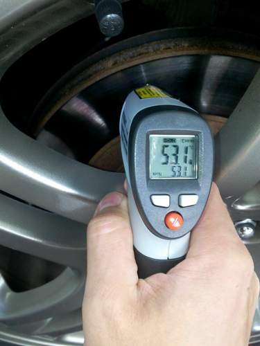

Sehr Warm war sie... 32 Lufttemperatur und mit nem Fühler nach 1 Minuten draufgelegt hatte die Scheibe 50°
Keine Ahnung ob 20 Über Lufttemperatrur nun viel ist oder nicht. Werde demnächst das an der Landtsraße mal testen.

habe die Bremsscheiben mal nach 14km mit einem Infrarotgerät gemessen.
War teilweise Stadtverkehr ohne Ampel und 2km Landstraße + 1 Ampel am Ende.
Beiden Vorderen Scheiben hatten zwischen 55 und 58° (wohl nicht zu viel?!)
Hinten 35 und 55. Die 55 waren auf der Bremsscheibe die schon nicht mehr so gut aussieht. "Tragbild"

Also bestellt sind schon DBA 4000 Scheiben mit Ferodo Belägen. Für hinten leider unbehandelte standart Brembo. Waren die billigsten Scheiben dort 115€ (wollte eigentlich andere) aber egal. Werden schon ok sein.
Wie sich das alles verhält, schreibe ich in einem anderen Beitrag.
Das ist noch "kalt", wenn du normal gefahren und gebremst hast. Ein Temperaturproblem hast du so nicht.
35 zu 55 ist aber schon ein Unterschied. Warum die eine so warm und die andere kalt ist, kannst du mal ergründen. (Vielleicht noch mal ein paar Tage weiter messen.)
