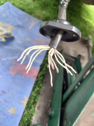

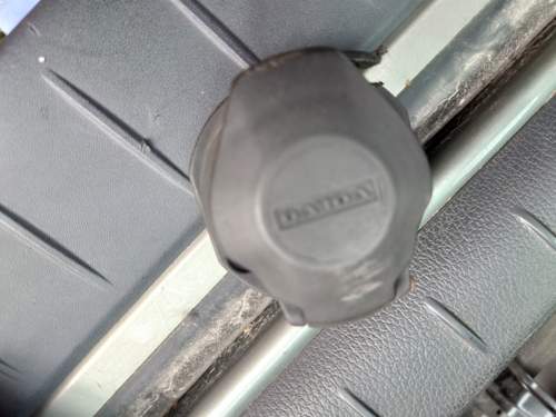

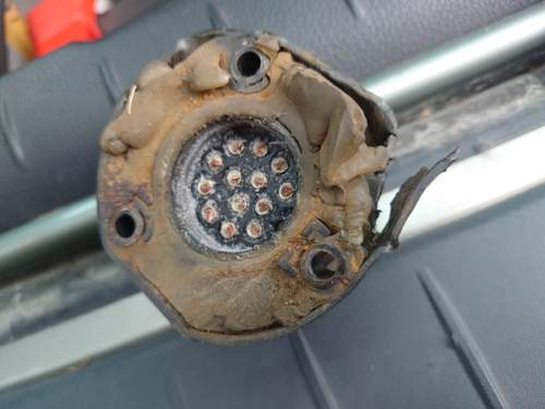

Moin Moin, nachdem der TüV die Anhängersteckdose bemängelte, wegen fehlender Isolation zwischen den Steckerstiften, habe ich gedacht, das machst Du Mal schnell,...abbauen, Farben merken, umsetzen. Aber nee, die Steckdose ist rückwärtig vergossen, die Kabel sind alle weiß, und ist nix mit kleinen Stiftschrauben. Ist wohl gut verlötet. Die weißen Kabel sind aber den Stiftbezeichnungen entsprechend nummeriert...Glück gehabt. Musste aber vorher die Vergussmasse rausprokeln, bis die Stifte sichtbar wurden, dann so knapp wie möglich abgekniffen, abisoliert und Aderendhülsen gesetzt. Zusammenbau ging einfach, dank der Nummerierung.
Nun müsste auch der Tüv wieder zufrieden sein. Zumindest mit der Steckdose...
Innenansicht

Deckel zu...

Und welche „fehlende Isolation zwischen den Steckerstiften“ hat er bemängelt?
Gruß Didi
Themenstarteram 31. August 2023 um 10:05
Die Stifte stehen normalerweise so im Gehäuse, dass sie nicht seitlich berührt werden können, sondern nur von vorn. Bei mir fehlte quasi ein Teil der Steckdose, sodass die Stifte in ganzer Länge sichtbar waren. Da ist was rausgebrochen, wer weiß wo das geblieben ist. Vermutlich in einem anderen Anhängerstecker. Damit es keine Kurzschlüsse beim Einstecken gibt, sollte die Steckdose erneuert werden .
Ah jetzt ja - jetzt verstehe ich - danke.
Gruß Didi
Weiße Kabel hab ich ja noch nie gesehen..
Bei mir funktionierte die Steckdose damals auch nur sporadisch.
Grund waren vergammelte Kabel innerhalb der vergossenen Steckdose.
Die Kabel waren in der Isolierung gut einen halben Meter korrodiert (Kupferwurm)
Hab dann vom Trailermodul bis zur Steckdose ein neues Kabel gezogen...inkl neuer Steckdose.
Die alte hab ich gar nicht mehr zerstörungsfrei abbekommen.
Die Schrauben warem im Plaste(!) Gehäuse festgerostet.
