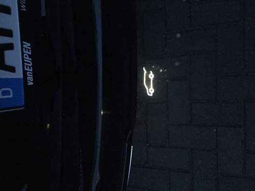

Hallo!
Kann es sein, daß wenn eine Anhängerkupplung ab Werk montiert ist, die Projektion für die Öffnung der Heckklappe mit dem Fuss fehlt?
Die Öffnung mit dem Fuss funktioniert, nur die Projektion auf dem Boden fehlt. Wäre nachvollziehbar. Wo soll der Projektor dafür noch hin?
Mein FOH war ratlos. Meinte man sieht das nicht, weil die Sonne schien...

Hallo.
Bei meinem GSI MJ 2019 mit Werks-AHK ist die Projektion vorhanden.
ABER: Das Öffnen klappt nur ganz selten.
Selbst beim FOH schaffte es nur einer von drei Mitarbeitern.
Man muss gaaaaaaaanz langsam den Fuß soweit in die Heckverkleidung schieben bis man den Sensor berührt.
Wenn man denn Glück hat funktioniert es.

Also bei mir wird auch nichts projeziert. Meiner wurde am 11.02.19 geliefert... :(
2.0 Sport Tourer, Business Innovation....

Meiner wurde am 19.02.19 geliefert. 1.6 Turbo Benziner 200 PS mit Werks AHK. Da wird, wie geschrieben, nix projiziert. Ich krieg es auch ohne ganz gut hin. Die beste Ehefrau von allen nich so... :p

Kleiner Zwischenstand. Ich hatte das Fahrzeug jetzt in der Werkstatt wegen der fehlenden Projektion. Aussage: Nicht verbaut und auch nicht vorgesehen. (Daß ich für diese Erkenntnis ein ganzen Tag auf das Auto verzichten musste .... )
Daraufhin habe ich den Verkäufer angesprochen und meine Verärgerung zum Ausdruck gebracht, weil man mir etwas verkauft hat, was jetzt nicht da ist. Er hat das nach Rüsselsheim weitergemeldet und wartet auf Antwort.

War bei mir (10/2017) Anfangs auch so,
es wurde anschließend die Kabel ersetzt, da die alten laut Aussage Opel verrostet waren.
