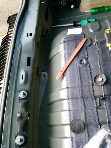

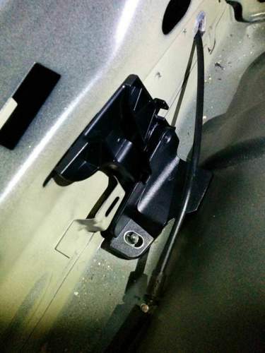

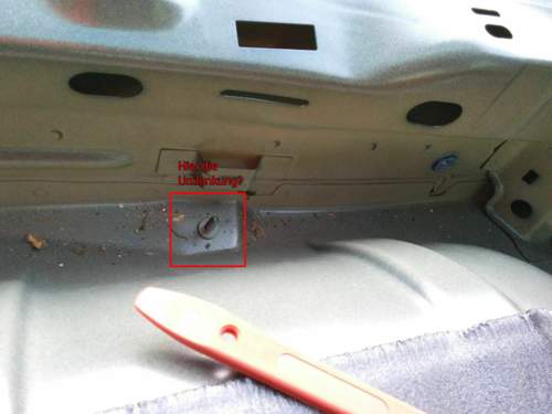

Kann mir vielleicht jemand kurz und kompakt erklären, wie der Bowdenzug zu verlegen ist? Habe jetzt draußen die AHK dran und weiß durch die Innenverkleidung des Schlossträgers, wo er enden muss. Aber wie der Weg dahin ist, erschließt sich (bei meinem TGI) überhaupt nicht. :( Habe auch die Umlenkung gekauft, aber weiß auch nicht wo sie konkret passen würde.
Vielen Dank!
Ich hab innen an die Rückwand ein Teil mit Bowdenzugführung und Umlenkrolle verbaut und zwar unterhalb des Hebels an dem man entriegelt. Dort ist ein Stehbolzen aufs Blech geschweißt auf den wird das Teil gesteckt (mit Umlenkrolle nach unten) der Rest erklärt sich eigentlich...
Super, an den Stehbolzen erinnere ich mich, das teste ich morgen direkt. Vielen Dank!
Ich habe in dem Bereich allerdings wirklich nirgendwo ein Loch gesehen, das wundert mich schon... Falls ich es nicht hinkriege, poste ich Fotos :)
Wie gesagt wird die Umlenkung auf den stehbolzen gesteckt und dann mit einer Mutter befestigt und denk daran das die beiden braunen Kabel der AHK an dem Masse punkt links im Kofferraum angeschlossen werden müssen,sonst geht nix.
Vielen vielen Dank für eure Hilfe! Ich bin dank euch jetzt sehr weit mit dem AHK-Einbau, habe gefühlt das halbe Auto auseinander genommen :)
Leider blicke ich immer noch nicht durch, wie die Umlenkung genau auf den Stehbolzen zu stecken ist und wie der Bowdenzug zu verlegen ist. An welcher Stelle geht der denn ins Auto? Da, wo auch die Elektronik-Kabel durchgehen? Wäre super, wenn mir einer "den Weg" beschreiben könnte :)
Andere Frage: Sollen die Elektronik-Kabel außen so laufen wie das auf dem Foto jetzt der Fall ist, oder haben die einen bestimmten vorgesehenen Weg / Befestigungspunkte?
Edit: Habe den Durchgang für den Bowdenzug gefunden. Da war ich wohl etwas blind. Von außen sah der aus wie massive Karosserie, daher habe ich ihn wohl übersehen :) Bleibt nur noch die Frage, wie die Umlenkung des Bowdenzugs zu montieren ist. Da rätsle ich nach wie vor. Brauche ich evtl. den ebenfalls in Etka aufgelisteten Adapter für die Umlenkung? Den habe ich auch geholt. Aber wie die beiden zusammenspielen sollen, erschließt sich mir leider auch nicht.

Also bei mir sieht das so aus .
Der stehbolzen ist bei mir auf der Rückwand nicht auf dem Boden.Hast du den überhaupt ,konnte ihn bei dir jetzt nicht sehen.
Danke für eure Antworten. Habe es durch ewiges rumprobieren / drehen jetzt doch noch geschafft :) Bei mir (TGI mit Gastank im Kofferraum) wird anscheinend wirklich der Adapter benötigt. Beide Teile werden zusammengesteckt und dann wie im Bild eingehakt. Ich hoffe, dass das zukünftig jemandem weiterhilft.
Wirklich toll, das ganze System, wenn man es erstmal zusammenbekommen hat :)
Edit: Auf dem Bild ist der Bowdenzug noch nicht eingeführt, aber das erklärt sich ja von selbst.
Img-20151101-180023
Also den Adapter brauchte ich nicht,da gibt's ja wohl doch unterschiede.So ist der einbau ja nicht schwer nur am Sicherungskasten bekommt man Spaß beim einsetzten der Kontakte ,alles super eng, da habe ich gefummelt..
