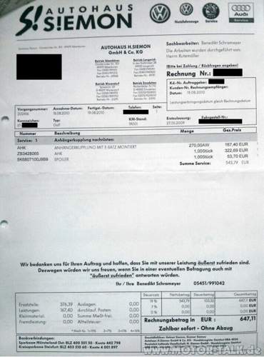

Mahlzeit,
so, wie versprochen die Rechnung von meiner AHK, inkl. Montage!
Das war allerdings schon 2010 und doch etwas teurer als 645,-, nämlich 647,11! ;)
Atze
Ahk-rechnung-19-08-10
Danke schön.
Da frage ich mich natürlich: ist der Variant in der Hinsicht so viel aufwändiger oder wieso war das damals so günstig und heute fast doppelt so teuer?
