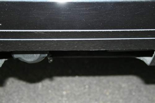

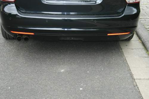

Am Freitag hat mein G 6  Vari. eine Anhängerkupplung erhalten.
Was mich verwundert, nicht nur das sich Limo. und Vari im
Innenraum unterscheiden, es gibt auch Unterschiede bei der
Heckstoßstange.
So wurde mir mitgeteilt, die Limo. erhält eine Klappe, kostet
rund 60 Euro Aufpreis.
Beim Vari. muß der komplette Spoiler unten geändert werden,
u.a. fallen Lackarbeiten an und kostet ca. 500 Euro.
Ich konnte mir das nicht ganz vorstellen und habe es machen
lassen, wie es viele machen, Ausschnitt und fertig. Auto ist
schwarz und soweit oben ist es nicht. Ich finde, es sieht gut
aus.
Harald

Hallo
Vor allem eine Frage des Preises.
VW verlangt für nachrüsten AHK bis zu 1600 Euro.
Der Händler der mir jetzt die AHK eingebaut hat
gesagt, Umbau Stoßstange würde rund 500 Euro
kosten und das sehe ich nicht ein.
Habe mich auf einen Parkplatz umgesehen, da hatten
rund die hälfte aller AHK Autos so einen Ausschnitt.
Und wenn finde ich eine Lösung!
Harald
Hallo
Ich habe von meiner Heckstoßstange Fotos gemacht.
Harald
