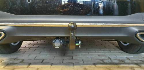

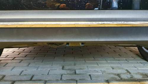

OK. Ein letzter Beitrag zu diesem Thema. Meine abnehmbare AHK von Westfalia ist jetzt montiert und in Betrieb.
Kosten: AHK inkl. Kabelsatz und Montage bei Auto Blohm Neustrelitz 849,17 €
Freischalten bei MB in Neubrandenburg 108,13 €
Also keine 1000 € der Spaß, ich bin zufrieden und die AHK (bzw die Aufnahme und die Steckdose) ist in abgebautem Zustand kaum noch erkennbar. Zwei Fotos hänge ich mal dran, weil darum ging es hier ja eigentlich.
Psx-20210130
Psx-20210130
Sieht klasse aus, Glückwunsch
Finde ich auch, sauber.

Nach dem Winter schön pflegen sonst gammelt die Steckdose gerne mal oder das Führungsrohr (?) wo die Kupplung reingesteckt wird!
Sieht sehr gut aus, habe ich genauso vornehmen lassen.
Zum Glück war meine Freischaltung nicht ganz so teuer...
Und wie schon gesagt, nach dem Winter gut säubern und fetten :-)
