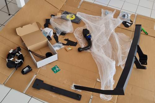

Hallo zusammen :)
ich mache dieses Thema auf, um euch zu berichten, dass es doch eine Möglichkeit gibt, mit dem Audi TT 8J3 einen Anhänger zu ziehen!
Dazu braucht ihr folgendes:

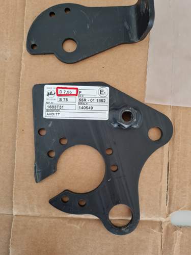

  1. Eine offiziell zugelassene AHK für den Anhängerbetrieb (ich habe diese von GDW verbaut: https://www.kupplung.de/...engerkupplung-abnehmbar-103409-05544-2.html). Hier müsst ihr auf einen ausreichenden D-Wert achten (die von GDW hat einen D-Wert von 7,95 kN).
  2. Ein Gutachten zur Erhöhung der Anhängelast. In diesem Gutachten wird die FIN eures Fahrzeugs eingetragen und kann dadurch nicht übertragen werden. Ich habe mein Gutachten von S.K. Handels GmbH anfertigen lassen (https://www.sk-handels-gmbh.de/shop/gutachten-fuer-audi-tt/7302). Hier sind auch die Angaben für den benötigten D-Wert zu finden (D-Wert: 6,48 kN). Ist nicht ganz günstig aber das war mir dich Sache auf jeden Fall wert. Das Gutachten kam per Post und somit habe ich mir die Fahrt zum Autohaus (in Bayern) sparen können.
  3. Eine Abnahme beim TÜV zur Bestätigung der Anhängelasterhöhung. Hierzu war eine Absprache nötig, da nicht alle Prüfer die Abnahme durchführen konnten.
  4. Mit den Dokumenten vom TÜV kann dann eine Anhängelast in den Fahrzeugschein eingetragen werden. In meinem Fall sind das ungebremst 400kg und gebremst 1000kg. Dieser Punkt steht zwar bei mir noch aus aber mit den Unterlagen vom TÜV sollte es keine Probleme geben.
Hier sind noch meine Fahrzeugdaten:
Audi TT 8J3 TFSI 2.0l 155KW Frontantrieb von 2012 mit S-Line Exterieur
Und hier noch die Fotos zum Beweis ;-)
[Von Motor-Talk aus dem Thema 'Anhängekupplung für TT' überführt.]

AHK Set von GDW für Audi TT 8J3
D-Wert zu AHK Set von GDW für Audi TT 8J
