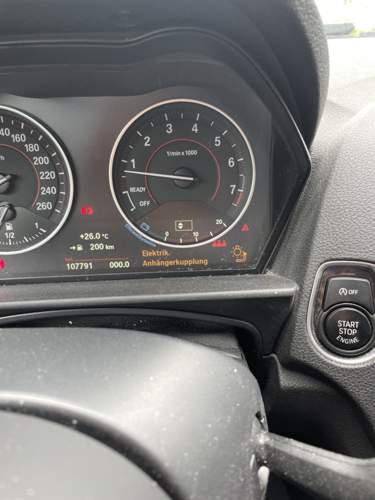

Bzw. meldet das Fahrzeug jetzt, dass die PDC Sensoren ausgefallen sind. was eine Folge dessen seien dürfte. Da muss mit Sicherheit nur eine 0 und eine 1 getauscht werden. nur welche...?

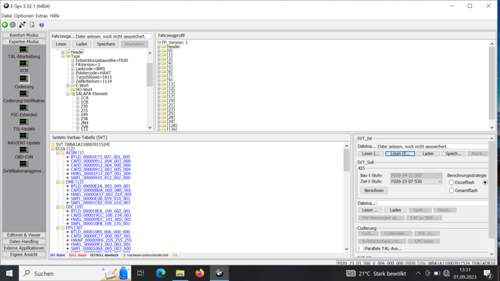

Ich habe eine abnehmbare AHK und das AHK-Steuergerät nachgerüstet. Leider geht die Elektronik nicht, wodurch einige mich auf das einbinden des Steuergeräts aufmerksam gemacht haben, dass dieses erst im Fahrzeug eingebunden werden muss. Das mit dem einbinden des FA 235 hat nun geklappt.
Leider wird mir beim codieren folgender Fehler angezeigt - keine EST-Datei ausgewählt C155 (siehe Anhang).
Ich habe Esys 3.32.1 und v.4.42.40_PSdZData-Lite-BU.rare. Unten bei Esys wird mir Hardware unterscheidet sich FDL (orange) angezeigt. Kennt jemand das Problem?
Du schreibst, dass bei dem einbinden des AHK SG gar keine FDL Codierung benötigt wird.
Dann benötige ich die Codierung per FDL gar nicht? Wie fügt man den ECU den FA 235 hinzu?
Über Hilfe würde ich mich freuen! Danke.
Esys FDL Fehler
Einbindung FA 235
Ich hab Esys zum programmieren. Das sollte an sich alles können. Kann auch den FA bearbeiten und die 235 hinzufügen. Die Steuergeräte (ECUs) müssen aber noch entsprechend codiert werden. Da war die Frage wie und was und wo.
Hast du das hingekommen mit den Steuergeräten ECU‘s? Falls ja, wäre ich über Hilfe dankbar :)
Wegen EST Datei. Du musst das Steuergerät codieren, nicht die darunterliegende CAFD. Dann meckert er auch nicht.

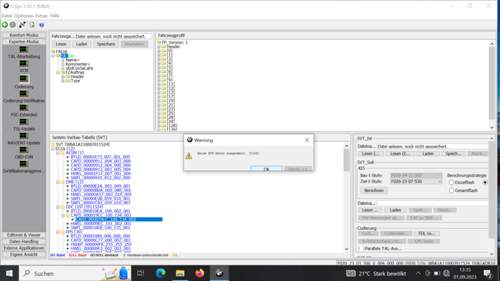

@Waveshaper schrieb am 1. September 2023 um 14:27:18 Uhr:
Ich hab alle einzelnen Steuergeräte ECU codiert und folgende Fehlermeldungen anzeigt bekommen. Was könnte der Fehler sein?
