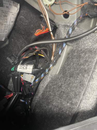

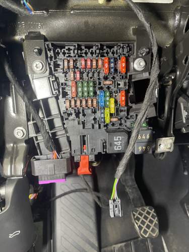

Hallo alle zusammen , ich hoffe jemand könnte mir hier weiter helfen. Habe mir an meinem Audi A3 8VA BJ. 2019 eine abnehmbare Anhängerkupplung montiert. Soweit so gut Elektronik funktioniert. Das einzige Problem ist dieser Fehler der dauerhaft mir angezeigt wird. War bereits in 2 Werkstätten. Diagnose System zeigt keine Fehler an, wurde auch mithilfe von VCDS offline codiert da keine Originale AHK und ich von der keinen Code habe. Nach meiner Recherche taucht auch dieser Fehler immer bei den Schwenkbaren AHK auf wenn sie nicht richtig eingerastet wurde. Hättet ihr eine Idee was ich da machen könnte.
Wäre um jede Hilfe dankbar. Audi selbst will nichts machen da keine Originale Anhängerkupplung.
HIER EIN Link über mit der Anleitung zum Einbau von dem ESatz,
https://www.rameder.eu/out/media/153195-samples-v1.pdf
Fehler
Anschluss Kofferraum Steuergerät
Sicherung ohne zahlen wurden genutzt.

Hallo
Du hast eine abnehmbare AHK verbaut, keine schwenkbare. Der E.-Satz ist ohne Kontakt für die Veriegelung.
Woher soll die Elektronik wissen wann die Kupplung verriegelt ist?
In der Anbauanleitung ist auch beschrieben das ,das Anhängersteuergerät getrennt diagnostiziert werden muss.
Ich vermute Du hast mit VCDS die Anhängeranlage freigeschaltet und nun zeigt die Anhängerwarnlampe ein nicht verriegelte Kupplung an.
Versuch mal die Freischaltung mit VCDS rückgängig zu machen.
MfG.
Themenstarteram 29. Juni 2023 um 19:21
@Bastih hallo und erstmal danke , aber auch ohne die Freischaltung der ahk hatte ich direkt den Fehler gehabt.
