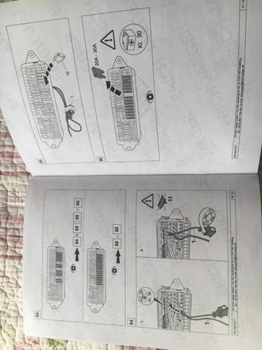

Hallo liebe Community,
Bin dabei bei meinem Sharan eine Anhängerkupplung von Westfalia und einen Elektrosatz von Heinrich Jäger zu installieren.
Hat bis jetzt alles sehr gut funktioniert. Bin nun bei der Verkabelung angekommen. Ich muss sagen, dass ich parallel einen Anhängersatz bei dem Sportsvan von meinem Dad installiert habe ( beide Teile von Westfalia ) und die Einbauanleitung wesentlich einfacher war.
So nun zu meinem Problem. Ab Seite 53 bis 58 wird es für mich unverständlich. Ich soll die Kl 30 entfernen und den mitgelieferten Stecker einbauen. Aber welcher ist die Kl. 30?
Ebenso hab ich einen erweiterten Elektrosatz für Dauerplus besorgt. Den soll ich bis zur Batterie verlegen. Gibt es keine einfachere Lösung?
Hab im Internet etwas mit Flachsicherungsadapter gelesen. Ich bitte um eure Hilfe

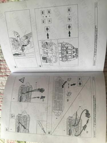

Bei Bild 53 musst du schauen wie dein Sicherungskasten ausschaut bzw. belegt ist und dann mit dem entsprechenden Schritten weiter machen.
Bei Bild 60 ist es wie bei 53 nur dass es da um den Kompaktstecker geht.
Es gibt ja verschiedene Belegungen von dem Sicherungskasten.
Auf dem Bild 56 siehst du doch welche Sicherung Kl.30 ist

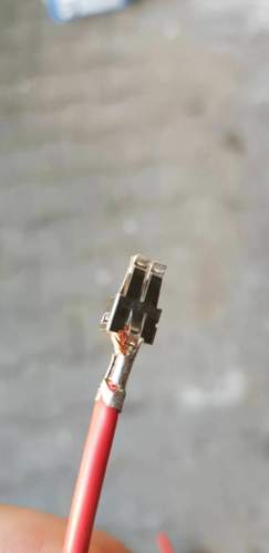

Hallo, kurze Anleitung wie ich den Dauerplus nun angeschlossen habe.
Vielen Dank erstmal noch an romulaner für die sicherungsbelegung und den Hinweis mit Dauerplus!
Ich habe mir die passenden Stecker über das große Auktionshaus besorgt und das Kabel daran vercrimpt.
Vorher mit dem Multimeter gemessen ob auf der unteren Freien Steckplätzen Dauerplus anliegt laut Sicherungsplan.
BATTERIE ABKLEMMEN nicht vergessen!!
Sicherungshalter ausbauen und öffnen.
Sicherungsschieber entriegeln.
Dann auf einen freien Steckplatz von hinten den Standard Power Timer Kontakt eingesteckt und mit der Beiliegenden Sicherung abgesichert. Alles wieder montieren. Batterie wieder anklemmen, und sich über Dauerplus im Wohnwagen freuen :-)
