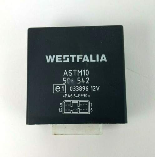

habe an meinem A6 B4, 2,5 tdi die Originalrückleuchten durch LED ersetzt. Jetzt funktionieren beim Anhängerbetrieb die Rückleuchten des Anhängers nicht mehr.
Vor dem Umbau hat noch alles korrekt funktioniert.
Wer kann mir helfen?

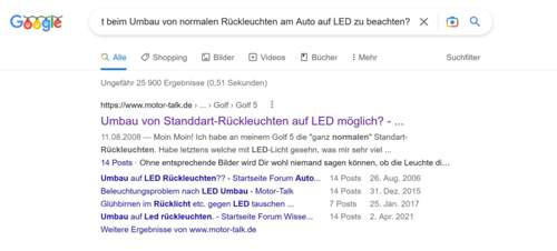

Ich war mal so frei und hab die Suchfunktion dieses Forums genutzt, besser gesagt, ich hab in Google eingegeben: Was ist beim Umbau von normalen Rückleuchten am Auto auf LED zu beachten?
Und Dr. Google hat ne ganze Menge ausgespuckt: Ungefähr 25 900 Ergebnisse (0,51 Sekunden)
Damit das auch glaubhaft ist, wie einfach das geht, siehe Bild.
Nun gut, ich hab also gleich des obere genommen - natürlich motor-talk.
Hier der Link: https://www.motor-talk.de/.../...en-auf-led-moeglich-t1934830.html?...

Ach dann wird es das AHK Modul sein , die Lösung liegt auf der Hand. Man muss die fehlende Leistung der Beleuchtung hinzufügen. Die Frage ist nur, wie viel muss man mindestens haben.Die LED sind zwar Stromsparend, aber es bedarf eines zusätzlichen Widerstandes um die erforderlichen Last zu erreichen, möglich wäre dies durch hinzufügen zusätzlicher LED Beleuchtung, oder kleinen Lastwiderständen. Schau mal im Motorradbereich, die Biker haben des Problem öfters beim umrüsten auf Led.
Weil, ich hab an meim Avant auch ne Hängerkupplung und mein Gedanke ist halt, kann ja theoretisch eigentlich nix mit den Rückleuchten ansich zu tun haben, da die Kabel von der Hängerkupplungssteckdose mit den Steckern verbunden sind und ned separat an die Rückleuchten gehen.
Normalerweise - meine Denkweise - müßte die Hängerbeleuchtung ja sogar funktionieren, wenn man den Stecker von der Rückleuchte abzieht.
Oder lieg ich da vielleicht falsch mit meiner Denkweise?
Grundsätzlich richtig, je nach Kabelbaum geht dies aber über ein Zusatzmodul.
Diese zusatzmodule brauchen glaub Last zum schalten. Korrigiert mich falls ich falsch liege...
