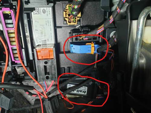

Hallo,bei meinem dicken habe ich das Problem das wenn ich einen Hänger anstecke er dauerhaft das normale Rücklicht Leuchten lässt. Egal ob Zündung aus oder an Licht aus oder an. Blinker und co funktioniert gar nicht.
Die drei Sicherungen für die AHK waren überhaupt nicht vorhanden. Habe sie dann eingesteckt und es tut sich überhaupt nix. Jemand eine Idee was ich tun kann bzw wo der Fehler ist.

Themenstarteram 6. Januar 2022 um 18:10
@Greenhorn11 schrieb am 6. Januar 2022 um 19:05:14 Uhr:
Hallo, prüfe ob ein zusätzliches Steuergerät verbaut ist.
Das erkenne ich woran? Sieht man zufällig was auf meinem Bild?
Bei Nachrüstsätzen hast du normalerweise ein zusätzliches Steuergerät welches rechts neben den Sicherungen hinten angeschlossen ist und in der Nähe liegen oder befestigt sein sollte. Alternativ auch mal die Dose hinten öffnen und durchmessen.
@Greenhorn11 schrieb am 6. Januar 2022 um 19:35:24 Uhr:

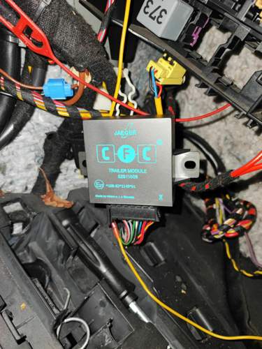

Da hast Du recht Senti, anbei ein Bild als ich die Anhängerkupplung nachgerüstet hatte (noch vor der Endmontage ;-) )
Rot eingekreist sind Anschluss und Steuergerät.

Ist da denn überhaupt Strom drauf ? Kannst Du da was messen ? Eventuell sind die bei der Nachrüstung nicht belegt worden.
Du wirst wohl mal den Kabeln ab AHK Richtung inneres verfolgen müssen ODER den Vorbesitzer fragen.
Hat das schonmal richtig funktioniert?
Zeigt der im Normalfall auch beide Blinksymbole im Cockpit an? Dann scheint der auch ein Steuergerät zu haben.
