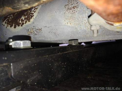

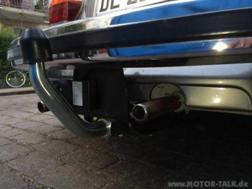

Jetzt habe ich auch eine Frage: Ich habe ein 1303 Cabrio Bj 78 mit Willibaldmotor. Der Auspufftopf hat einen größeren Durchmesser als der Originalauspuff. Ich habe auch eine Anhängerkupplung, aber von Peka. Diese möchte ich gerne ersetzen, da sie ziemlich verbogen ist. Wer kann mir helfen, welche AHK einen gewissen Abstand zum Auspuff hat? Es sind zwar Bilder im Thread vorhanden aber ich kann leider nicht erkennen, wie groß der Abstand ist. Möchte keinen Fehlkauf machen. Danke im Vorraus für Hilfe
was hast du für einen auspuff drunter????
stell mal ein photo ein.
Moin Moin,
also ich hab eben mal schnell nachgesehen und zwei Fotos gemacht.
Zwischen dem Falz des Serienauspuffs und dem Träger der AHK sind es 1,5 - 2cm.
Ob man den Abstand durch U-Scheiben noch etwas vergrößern kann weiß ich noch nicht genau, müßte ich ggf. noch mal nachschauen.

das sitzt so knapp, war bei mir genauso.
ich hatte auch unterlegscheiben drunter, so breit wie die streben, ca 2-3mm stark.
