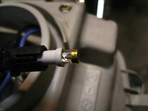

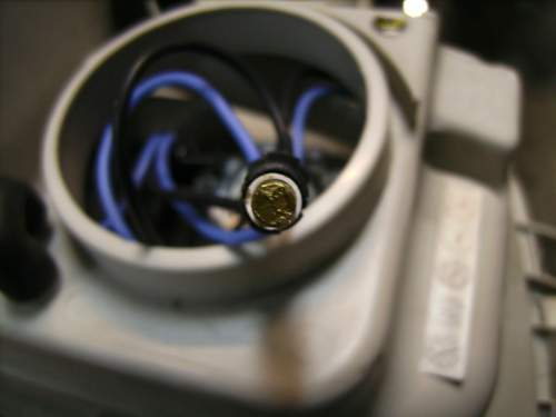

Ich muss den Thread nochmal wiederbeleben. Ich habe mir inzwischen weisse Flachkopf-LED´s besorgt mit Glassockelfassung für die Standlichtringe. Diese funktionieren auch einwandfrei. Ich habe die Stirnfläche und einen Teil der Zylinderfläche mit einem deckenden Goldstift abgedunkelt, damit sie nicht punktuell nach vorne strahlen. Trotzdem habe ich genau diesen Effekt. Vielleicht sitzen die LED´s auch zu nahe an den Ringen, da sie etwas länger als die eigentlichen Glassockelbirnen sind. Wie hast Du das gelöst Dark-Angel712 ? Ich habe jetzt wieder die Glühbirnen reingemacht - sieht irgendwie harmonischer aus, als 4 helle weisse Punkte pro Ring.
Genau deshalb hab ich ja weiße LEDs genommen, weil ich keine ringe haben will sondern die 4 Punkte pro Ring.😁 Sieht man nur auf meiner Page nicht so gut.

Mmmh - ach so ! Nö - gefällt mir nicht. Ich möchte schon weiterhin Leuchtringe haben - nur vielleicht etwas heller.
