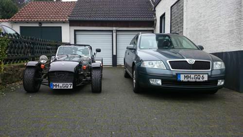

Was ist denn das für einer ?
Octavia 2 Kombi, 1.9 TDI BKC (nicht von dem Abgassquatsch betroffen).
DPF, AHK, 8 Fach bereift, Sitzheizung, Tempomat, grüne Plaquette
Wenn ich Deine Probleme so sehe ist das doch nicht alles auf das Modell zu schieben .. der elektronikquatsch mal aussen vor.
Alles andere ist doch üblich. Gebrochene Federn und undichtichkeit sowie feste Bremssattel hinten .
Hast Du mal ein Bild von dem Kfz ?
Ist der rechte 😉
