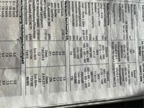

Hab gerade den 530d/50TDI Vergleich in AMS Heft 2 vor mir und nochmal gelesen. Bin mir sicher, dass nicht die neueste Version Evo3 getestet wurde. Es ist nur von Software Update und ab Mörz 20 verfügbar die Rede.

Ich will hier nicht in die Textexegese des von Dir kopierten Ausschnitts aus dem Test von AMS einsteigen.
Als Lektor hätte ich diese Sätze rot angekreuzt und Nachbesserung angemahnt.
Gleichwohl geben diese Sätze definitiv nicht her, daß hier, wie Du sagst, nur die EVO 2 Version getestet wurde und nicht die EVO 3, die zusätzlich noch in der Hardware das Twindosing erhalten hat, ohne welche die ab 1.1.21 geltende Euro 6d Norm nicht einzuhalten ist.
Fakt ist, daß das Twindosing so gut wie keinen Einfluß auf das Ansprechverhalten haben dürfte.
Lassen wir das mal außen vor.
Schauen wir uns das von mir beigefügte Datenblatt von AMS an.
Dort wird beiden FZ,Audi und BMW, die Euro 6 d zugeschrieben. BMW erfüllt definitiv die ab 1.1. 21 geltende
Euro 6 d., da es sich um den neuen im Juni 20 eingeführten 286 PS -Motor handelt.
Falls der geteste Audi nicht dieser Norm entspricht, wäre das Datenblatt von AMS falsch, was ich definitiv nicht glaube.
Es hilft zur letzten Klarheit also nur der Leserbrief an AMS, wie Remix und ich bereits angeregt haben.
AMS kann auch nur bei Audi abschreiben, und dass das bei Audi oft schlicht falsch in den Daten steht, ist ja hinlänglich bekannt!

Für jedes Auto gibt es einen KFZ-Schein, den AMS zumindest in Kopie gehabt haben muss,da das FZ ja im öffentlichen Straßenverkehr bewegt worden ist und mithin vom Fahrer mitzuführen ist.
In diesem KFZ-Schein steht eindeutig die für das FZ gültige Euro-Norm drin.
Nochmal gesagt.Nicht philosophieren, sondern einen Leserbrief an AMS schreiben.

Fakt ist , daß die von Dir kopierte Textpassage definitiv nicht belastbar belegt, daß hier nur die EVO 2 Version getestet worden ist. Das Datenblatt sieht anders aus,es bleibt aber eine kleine Restunsicherheit.
