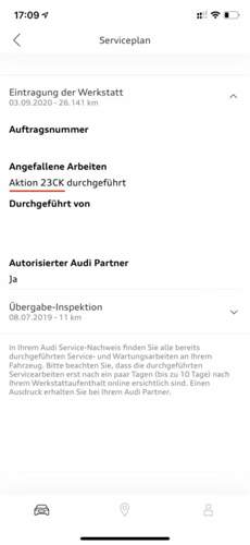

Hallo Gemeinde! Heute habe auch ich das Update "23CK W-SOFTWAREUPDATE ANTRIEBSELEKTRONIC" erhalten. Mein Q7 50 TDI fährt sich viel angenehmer, die Gedenksekunde ist weg, er dreht etwas höher. Mal schauen ob es so bleibt.

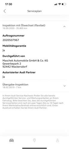

am 29. Oktober 2020 um 21:42
Nein, ich habe ein 50Tdi Allroad und laut Aussage Audi gab es bisher kein Update. Mein Fahrzeug ist 11/2019 produziert und 05/20 zugelassen.
Anfahrschwäche und die Schaltpunkte 1 und 2 te Gang sind echt nervtötend
Ich habe am 12.10. meinen neuen A6 50 TDI abgeholt. Das Auto fährt sich wunderbar. Haben ihn im Mai bestellt, allen Unkerrufen zum Trotz. Kein einziges Anzeichen einer Anfahrtsschwäche. Wenn das die Software ist, die bei den älteren Motoren per Update aufgespielt wird, dann gibt es echt keinen Grund mehr zur Beschwerde. Wie gesagt, das Auto fährt super an!
am 30. Oktober 2020 um 8:43
@derHSV schrieb am 29. Oktober 2020 um 22:42:55 Uhr:
Seltsam. Allroad hin oder her. Ist doch der gleiche 3l Diesel für den es definitiv das hilfreiche Update gibt.

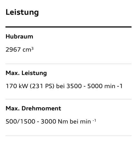

Es scheint aber mit der Umstellung innerhalb der Abgasnorm zu tun zu haben. Der 45TDI ist noch nicht umgestellt und die Fahrleistungen sind auch noch unverändert. Bin gespannt, ob es auch hier zu Veränderungen kommt. Wobei beim 45 das max. Drehmoment ohnehin schon früher anlag als beim 50 TDI. Ich vermute, dass Audi analog zu anderen Konzernmarken das Twindozing-Verfahren eingeführt hat und es somit zu mehr Spielraum bei der Leistungsentfaltung kommt. Aber das ist nur eine Vermutung
Ich fahren einen A3 mit 2.0 TDI DSG aus 2019 und konnte kürzlich ein paar KM mit einem Golf 8 mit dem neuen TDI mit Twin Dosing fahren. Der A3 braucht im Vergleich zum Golf beim Losfahren, der Golf rollte sofort los, sobald man von der Bremse ging. Der war unten herum gefühlt deutlich druckvoller. Aber ist nur ein Eindruck, der auf wenigen Kilometer entstanden ist. Vielleicht ist es ja beim Sechszylinder auch so.
@Sebold schrieb am 1. November 2020 um 20:03:41 Uhr:
Der alte 45 TDI 1750 , der neue 1500 rpm. Wir kommen wieder so langsam in den Spaß Bereich :cool:
