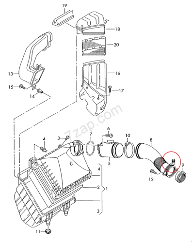

Interessantes Update:
Ich sah eben die Unterdruckleitungen und erinnerte mich an das Magnetventil für die AGR Druckdose, welches ich mal gewechselt habe gegen ein nicht OEM von Pierburg. Das alte summte lautstark vor sich hin. Da graute es mir schon, ich dachte an scheiße Aftermarket Qualität.
Naja, dann Underdruck Leitung der AGR Dose abgezogen, mit einem 1/4" Bit auf Schlauchseite verschlossen und verklebt. Laut meiner Info wird das AGR Ventil mit Unterdruck geöffnet, kann das jemand bestätigen? Hat nix gebracht, lahmt genau so untenrum. Das Pierburg Magnetventil kann also so schlimm nicht gewesen sein.
Entweder klemmt also das AGR Ventil oder es ist eine andere Ursache. Dazu müsste ich die AGR Leitung am Ausgang nach AGR Kühler testweise verschließen. Das steht noch auf dem Zettel, wenn er dann rennt, liegts am AGR Ventil => Reinigen.
Dann ist mir das laute Zischen auf Turbo Höhe wieder in den Sinn gekommen. Habe mir das genauer angesehen. Der KGE Schlauch, der vor Verdichterrad in den Lader führt, sitzt relativ locker auf der Olive. Nicht, dass der Lader am LMM vorbei Falschluft zieht und Software denkt, es wäre keine Luft im System. Würde zwar nicht den fehlenden Ladedruck erklären aber wer weiß, ohne Einspritzung kein Abgas, ohne Abgas, kein Ladedruck 😉
Dafür sprechen würde der stabile Lambda Wert von 1.2 im Leerlauf und auch, wenn ich das gaspedal voll durch trete. Wenn nicht genug Luft da wäre, müsste Lambda sinken, tuts aber nicht.
Jetzt sehe ich gerade im Teilekatalog, dass am Ende des besagten Schlauches eine Schelle sein soll...ich hatte da keine. Ob ich die beim Turbo Tausch verbaselt habe?!
Morgen besorge ich mir eine passende Schlauchschelle und mache den Schlauch mal fest auf die Olive.
Siehe Bild im Anhang für Darstellung.
