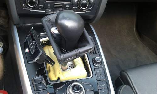

Hallo Leute,
der C22o eines Freundes hat die gleiche Funktion, dass der Wagen im Stand am Gefälle nicht wegrollt, sondern für etwa 5 Sekunden gebremst steht, bis man wieder losfährt. Dafür muss keine Taste gedrückt werden.
Bei dem A5 muss ich dafür tatsächlich immer die Taste in der Mittelkonsole aktivieren.
Gibt es keine Möglichkeit diese Möglichkeit permanent zu aktivieren?

Hat schon jemand Erfahrung mit dem Einbau gemacht? Was muss genau gemacht werden?
Danke
Aöex

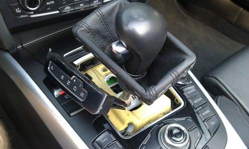

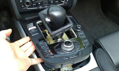

plug and play
konsole anheben - schaltsack vorher unten ausclipsen
stecker vom Parkbremstaster ab und dann das modul dazwischen
keine 10min arbeit

plug and play
keine 10min arbeit

Hi Scotty,
kannst Du mir noch sagen, wo ich dieses Modul anschließen bzw verbauen muss?
Muss ich dafür viel Verkleidung abschrauben?
Der Sicherungskasten beim neuen A% Sportsback sitzt doch unter dem Handschuhfach rechts, korrekt?
Danke und Grüße,
Henning
es wird unter dem MMI bedienteil verbaut.

nur die blende hochziehen :
Imag0315
Imag0316
Imag0317
