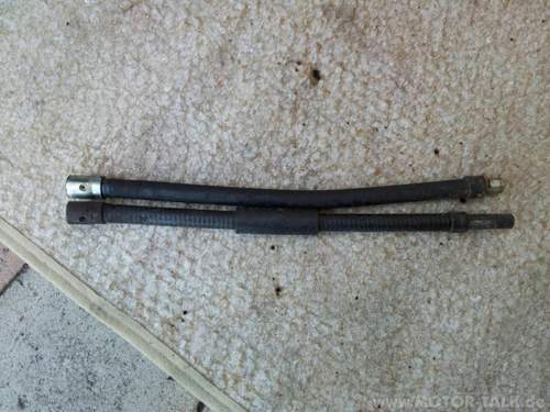

Themenstarteram 23. Juni 2012 um 12:29
Wenn du sagst Bowdenzughülle vom Kupplungszug, kann es sein das es unterschiedliche längen dieser Bowdenzüge, bzw. der Hülle gibt.
Bei der Bodengruppe die ich jetzt verbaut habe waren auch die Züge für die Heizung und die Handbremsseile auf einmal zu kurz.
Original ist mein Käfer ein 84er Max, jetzt hab ich aber eine Bodengruppe verbaut die so um die 70 ist.
Kann es sein das nur dieser Bowdenzug zu kurz ist und somit unter "spannung" steht?
Original geschrieben von roccofloppy
Wenn ich aber während der Fahrt vom zweiten in den ersten runterschalte kannn ich im ersten fahren, spricht das auch für die Getriebelager?
Es spricht jedenfalls mal gegen das Getriebe. Das scheint ja zu funktionieren.
An das Schaltgestänge glaube ich auch nicht, der Gang geht ja rein.
...kann gut sein, dass auch die bowdenzugülle ursprung des übels ist....ich wusste nicht, dass du da alles neu gemacht hast! Diese bowdenzughülle mss einen definierten durchhang haben, der wird mit unterlegscheiben eingestellt, die hülle darf nicht straff sein, sonst passiert das, was du beschreibst. Wie gesagt, schau in den reparaturleitfaden oder lad ihn dir bei vw-classisparts.de runter, da steht das genau drin. Verschiedene hüllen gibt es m.e. nicht, aber vielleicht doch... Entscheidend ist der durchhang!
Es gibt mindestens 3 verschiedene Hüllen in verschiedenen Längen, wenn nicht sogar 4. Und auch verschiedenste Ausführungen davon, jeweils preisabhängig.
Wichtig ist aber allen, dass sie eine schöne Durchbiegung haben und keinesfalls den Zug gerade durchgehen lassen... dann ist kuppeln nahezu unmöglich.
Das mit den Gummilagern kann stimmen, muss aber nicht, das Fehlerbild passt aber dazu. In aller Regel wäre es aber das vordere Lager und das kann man auch ohne Motorausbau wechseln... kommt jetzt aber auch wieder auf die Bauart an. Das Mex Lager mit den 3 Bolzen wäre eine Kleinigkeit, das 2 Bolzen eine Gemeinheit...
Themenstarteram 23. Juni 2012 um 13:53
Übeltäter gefunden....
20120623-144559
...schön, wenn man den Übeltäter gefunden hat, stimmts? berichte mal obs das wirklich gewesen ist! ggf musste trotzdem noch u-scheiben rein packen, auch ab Werk waren da oft noch zusätzliche drin...
Nur zur Sicherheit: Hier die VAG-Anleitung für die Durchbiegung des Führungsrohrs (siehe Bild)
