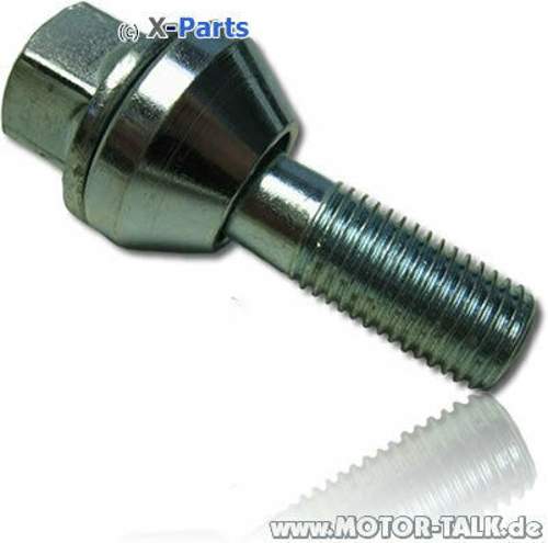

Was sind Lochkreisversatzschrauben ???
Schraube Nr.1 auf diesem Bild !?
http://hexle-online.de/Bilder/Sonstiges/schrauben1.gif
Es gibt Lochkreisadapter aber solche Schrauben für Autos !?
Nicht ganz, geht ja um wenige mm und nicht um cm 😁
Aber im Prinzip ja.
Siehe Anhang
Excenter
Die Schraube ist "immer" gerade, der Exenter/Konus hat wohl bissl Spiel...

Ähm, DU hast doch gefragt was unter Versatzschrauben zu verstehen ist, darauf eine Antwort mit Bild bekommen 😕
Aus dem Bild welches ich gepostet habe geht dies hervor, da ist keine "Standartschraube" abgebildet, sondern eine zweiteilige Schraube welche geringe Lochkreisunterschiede ausgleicht.
Ob dies nun der eine oder andere Automobilhersteller als "Standartschrauben" verwendet und oder nicht spielt im Falle des TE keine Rolle.
