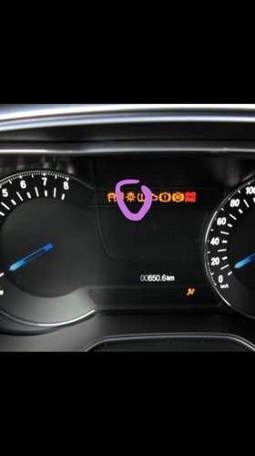

Nicht für defekte Glühlampen? Davon mal ab das sowieso fast alles LED ist, aber wofür ist die gelbe Kontrolle sonst gut ?

Ich meine diese hier: siehe Anhang
Ok, Handbuch sagt: Leuchtet wenn die Glühlampe für das Ablendlicht defekt ist.
Keine Ahnung. Noch nie drauf geachtet bzw. weiß nicht ob ich diese Anzeige auch habe da LED
@NeuerBesitzer schrieb am 9. März 2020 um 21:08:41 Uhr:
Ich habe auch LED; dennoch ist die dabei ... deshalb ist es ja relativ irrelevant. Aber bei den Fahrzeugen mit Halogenlampen und Standlicht ist diese bestimmt nicht unwichtig.
