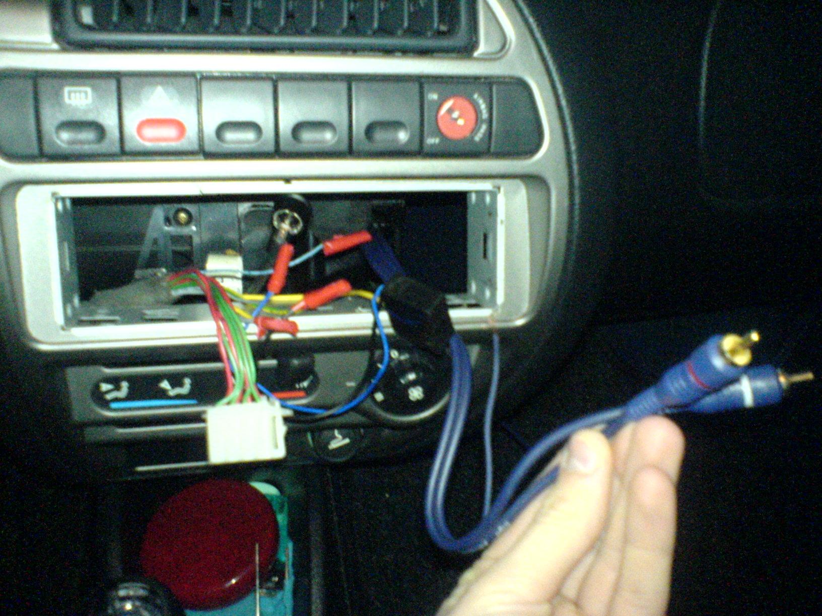

so leute, es gibt neuigkeiten..
heute wurde alles verbaut..
d.h.:
chinch stecker von der batterie, an der tür lang bis hinten zum kofferraum... masse klappt super.. endstufe dran.. bassbox dran..
zum problem:
das radio. es geht nicht mehr an
irgendwas haben wir falsch verkabelt, da war ne verlängerung vom strom.. ins radio
die haben wir abgemcht, und wollten ohne die verlängerung ins radio.. seitdem klappt wasn icht
da ist ein schwarzes, ein gelbes, ein dickes graues und nen blaues kabel.. wir haben nachgeguckt wie sie reinmüssen, normalerweise ist alles richtig.. nur gehen sie nicht "fest"..
dieses ding hier meine ich:
http://www.spaceship-sa.de/fabia/radio/schritt-10-1.jpg
bei zündung leuchtet es kurz auf, und geht dann wieder aus.. irgendwie bekommts kein strom..
sonst ist alles verkabelt
nun habe ich noch ein paar fragen:
beim kabel von der batterie in den kofferraum.. wenn man das kabel "unisoliert" mact, also mit der kneifzange das gummi ab, und da ein paar "metallfasern?" mitabreisst, ist das dann doll schlimm? geht da leistung durch verloren?
können kabel so doll eingequetscht werden, dass sie nicht mehr funktionieren? wir haben nämlich die verkleidung vom anschnaller abgenommen, kabel hintergelegt, und wieder dran...
hoffe das es hält!
morgen fotografier ich mal das problem

Das Kabel von der Batterie zur Endstufe ist aber wohl kein cinch-Kabel, sondern ein dickes ein-adriges Kabel,oder?
Direkt an der Batterie ist doch wohl eine Sicherung eingebaut, oder?
Und einklemmen sollte man das Kabel auch nicht, es sollte niemals die isolierung beschädigt werden, BRANDGEFAHR!!!
Sollte also keine Sicherung eingebaut worden sein, geh raus und klemm es ab, sofort!
Ansonsten , hast du ein Cinch-kabel vom Radio zur Endstufe gelegt?
Was für eine " verlängerung" meinst du?
Muss man sehen, mach mal Bilder!
Morgeeen!
Dann werd ich doch noch mal zum
Frühsport mein Halbwissen los werden.
Ich wollt ja nicht mehr, aber wat mutt.......
Ich denke mal das da ein Stecker Zwischen
radiospezifischem Stecker und Iso-Stecker im Fahrzeug
war.
Ihr habt jetzt bestimmt den Dauerplus (für Daten
merken, Sender, Track usw) und Zündungsplus
vertauscht (gelb und rot).
Ihr könnt auch vom Radio die beiden (gelb,rot)
zusammenzwirbeln und dann auf das Dauerpluskabel
im Schacht gehen.
Dann läuft das Radio auch bei ausgeschalteter Zündung.
War auch eine Antenne drin, vieleicht ist auch ein
Bruch im Massekabel.
Über eine Antenne kann das Radio auch Masse bekommen.
War Die Gurtabdeckung sehr scharfkantig?
Normalerwise kann da nix passieren, wenn Ihr das
vernünftig reingelegt und nicht reingerissen habt.
Quetschen macht nix, solange die Isolierung
nicht beschädigt ist.
Wenn Ihr das Ende vom Kabel abisoliert habt,
und ein paar Adern mit abgerissen habt,
ist es nicht schlimm.
Dier grössere Querschnitt des Kabels sorgt
nur dafür das der Strom besser fliesst.
D.h. wenn viel Strom fliesst wird das Kabel von innen
wärmer, und der Leitwiederstand erhöht sich.
Am Kabelende ist es daher egal wenn was fehlt.
Auch wenn ihr die Hälfte wekreisst, Hauptsache
das Kabel hält noch im Kabelschuh.
Aber mach mal von deiner Montage ein paar
Bilder.
Sicher ist sicher😉
@frank-knut
bitte nicht immer den ganzen text zitieren! wird unübersichtlich
@suppentrulli
habt ihr den massepunkt am gurtschloss abgeschliffen? wenn da noch der lack drauf is bekommst einen hohen übergangswiderstand der die stabilität der bordspannung schwächt. kann ganz schön heiß an der stelle werden, wenns nicht abgeschliffen ist.
solange du nur ein paar litzen beim abisolieren abgerissen hast macht es nix, nur zuviele sollten es nicht werden. es ist übrigens der leitwert des kabels und nicht der "leitwiederstand".
der stecker auf deinem foto ist 16-polig. das ist der typische standart für asien. die in europa meist gebräuchlichen iso stecker sind je 8-polig. einer (meist schwarz) für die stromversorgung und einer für den anschluss der lautsprecher(meist braun). citröen hat eigentlich die orginalen iso stecker ab werk. ist da schon was gebastelt worden oder verbirgt sich noch ein teil im radioschacht? mach mal ein foto von der rückansicht deines radios, dem übrig gebliebenem stecker und guck nochmal in den radioschacht, ob da nicht doch noch ein stecker drin ist. ein multimeter solltest du beim einbau auch parat haben und alle anschlüsse damit überprüfen! gibts günstigst im baumarkt bereits ab 5euro😉 bei stärkerem interesse würde ich aber ein paar euro mehr investieren
mfg marcus

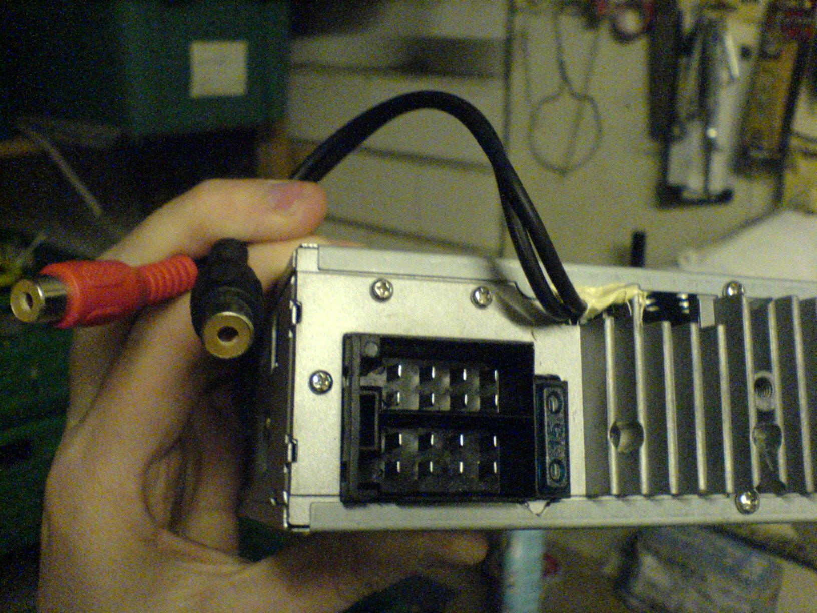

hi leute,
mit dem radio.. ahbs fotografiert, die roten und grünen (mit dem weißend "end"stecker) sind für die boxen
die anderen für den strom und so.. ich bin mir sicher dass gelb und schwarz richtig sitzen, zündung und zubehör glaube ich, steht im auto handbuch, nur die masse ist falsch.. wir kriegen dass einfach nicht in diesen "klicker" rein.. (glaub es ist das blaue kabel)
hier nochn video.. ich weiß scheiss stimme, und geile latschen^^
vllt erkennt ihr da ja auch was dran...
also mit dem roten kabel und batterie: da haben wir eins genommen was man im baumarkt vonner rolle ziehen kann.. son blaues.. (wie das von der bassbox in die endstufe)
und dann damit irgendwie zusammengepottet.. ich hoffe das ist so richtig...
hier 2 fotos: (vom radio)
http://666kb.com/i/b6b5efz9ud44fsjcz.jpg
http://666kb.com/i/b6b5euuu13gs7t3wj.jpg
video: (zur kabel verlegung und so^^)
http://bluehost.to/file/3b0eJ18YF/MOV00027.avi
mfg und danke für eure geduld mit mir^^
Das Massekabel ist garantiert nicht blau, das ist eher der Remoteanschluss...
oh je, pfusch im radioschacht... goldene regel #1: nicht am originalkabelbaum schneiden!!!
guck hier mal, hier findest du die allgemeine belegung von den iso steckern: klick mich.
zum messen nimmst ein multimeter, stellst es auf 20v dc und misst erstmal was an den einzelnen kabel für eine spannung anliegt. an einem kabel sollte beim einschalten der zündung 12v anliegen.
ansonsten hast du sowohl werkseitig als auch am radio ganz normale iso anschlüsse. da brauchst keine 16poligen adapter. die "klicken" auch nur, wenn sie passen😁

das war vorher am radio ne verlängerung.. die dann in die richtigen ziffern von den steckern (1-8 glaub ich) geklickt waren....
man kriegts doch bestimmt iwie hin oder?^^
ja, bekommt man wieder hin. würde ich aber von jemand machen lassen, der sich damit auskennt. ok, zu mir sinds 320km😉 bissel weit. per fernanleitung hab ich zuviel angst, dass da was schief geht.
