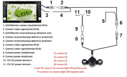

Die Rückfahrkamera hängt mit ihrem roten Kabel am Pin 6 der Rückleuchte und mit ihrem schwarzen Kabel am schwarzen Kabel der Rückleuchte (PIN 4). Dazu hängt das Videokabel mit einem roten Kabel am Pluspol des Rückleuchte, wieder Pin 6, und mit dem anderen Ende auch mit einem roten Kabel am Kabel des Radios mit der Beschriftung "Reverse cont". Ich kann gerade keine Bilder machen
Kann daraus jemand nen Fehler erkennen?
Hab auch folgendes Bild als Anleitung zum Einbau benutzt.
Das ist ein Anschlußplan ... welchen Fehler Du gemacht haben könntest sehen wir damit nicht. Was + und - ist und wie Du es prüfts solltest Du schon wissen. Entscheidend ist ob Du verstanden hast was/wo 10 und 11 sind und ob Du nicht noch einen Kabel irgendwo wundgelegt hast. An der Chinchkupplung kannst Du nichts falsch gemacht haben.

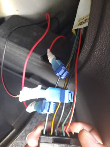

Mach Fotos von der Stelle wo Du an Minus gehst und + abzapfst ...
Mach Fotos und schreib keine Romane.
Ein Bild erklärt mehr als 1.000 Worte.

Kabel abgeklemmt, Kabel blank gescheuert, Schraube durchgedreht ...
Da bitte schon, euer gewünschtes Bild. Zweimal rot an Pin 6 und einmal schwarz an schwarz Pin 4
