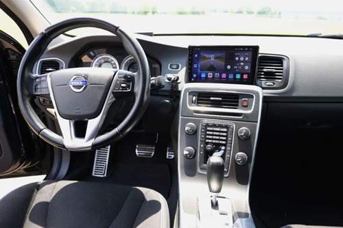

Es gibt zu dem Thema schon den einen oder anderen Thread aber da war für mich nichts wirklich Informatives dabei ... noch dazu ging es eher über die Box, welche 1zu1 auf das vorhandene Display übertragen wird.
Ich würde so etwas bevorzugen:
https://de.aliexpress.com/.../1005003058801308.html?...
https://www.youtube.com/watch?v=bsI4s8xrNYY&list=WL&index=87&t=1s
Ich habe schon einiges mit dem Verkäufer geschrieben aber gewisse Dinge sind mir noch nicht zu 100% klar!
Angeblich sollen die Lenkradtasten normal funktionieren, Temperatur-Einstellung auch, ebenso die Parksensoren. Die Volvo-Sprachsteuerung und der USB-Anschluss funktionieren dann nicht mehr - ebenso das original Navi usw.
Offen ist noch die Sitzheizung und ob bzw. wie ich auf das alte System zugreifen kann. Die Auskunft war, dass die alte Box bleibt und ich die irgendwo verstauen müsste und ich dann über AUX darauf zugreifen kann - nur wie sollen die Tasten dann im Volvo-Menü funktionieren, wenn da nur eine Bildübertragung ist?!
Das Ding kostet 350 Euro - sprich für mich zu viel um da voll auf Risiko zu gehen ... ich persönlich bin mit dem originalen Navi einfach unzufrieden, weil er so gut wie nie die gesuchte Hausnummer im System hat, sprich auf den letzten Meter muss ich dann erst zum Handy greifen. Außerdem könnten die Musik-Files übersichtlicher geordnet sein!
Was denkt ihr? Wäre es schlimm, wenn ich auf das alte System keinen Zugriff mehr hätte? Eigentlich verstelle ich da eh nichts mehr, bis auf die Uhrzeit ... Gibt es sonst noch etwas was ich bedenken sollte?
Was meint ihr, was der Einbau ca. kosten würde?
Bin auch beim überlegen gleich eine Rückfahrkamera mit zu verbauen ...
Vielen Dank schon mal für eure Hilfe!
danke lg

https://de.aliexpress.com/.../1005004157711166.html?...
das is ja auch geil, lüftung und temperatur sind am bild auch einzustellen und zu sehen.
leider recht teuer :-/
Vorsicht: was da am Bild 4 zu sehen ist, ist der Zustand vor dem Umbau
