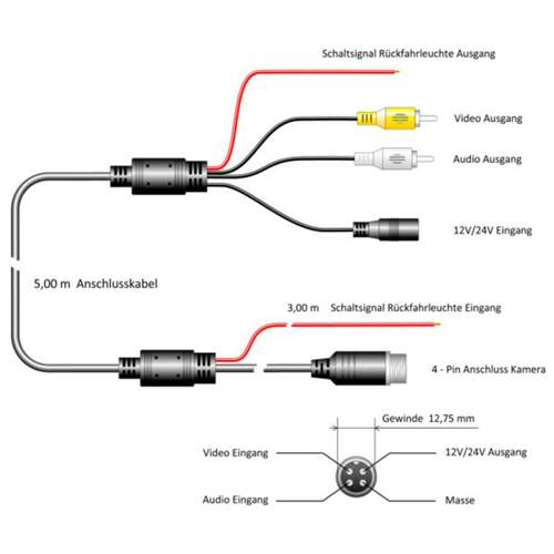

Wo ich mein Auto (2014 Sharan) schon auseinandergebaut habe um die AHK Kabel zu verlegen, habe ich auch versucht, eine Rueckfahrkamera einzubauen.
Das Radio ist ein Androd 8 Radio von Pumpkin.
Ich habe zwei guenstige Kameras von Amazon gekauft. Z.B. "Camecho Rückfahrkamera mit Super Nachtsicht IP67 Wasserdicht Auto Rückfahrkamera 170° Weitwinkel 12 LED Nachtsicht Rückfahrkameras".
Verkabelt an den Rueckfahrleuchten und die Kamera geht an (Licht leuchtet), aber kein richtiges Signal. Es gab ganz kurzzeitig ein Bild, und dann nur Stoerungen vertikale Linien auf dem Bildschirm.
So schlimm sollte die Stoerung durch die Rueckfahrlichter ja nicht sein, denke ich. Habe den Strom von den Leuchten an der Heckklappe abgezapft. Wuerde gerne probieren direkt an die Batterie zu gehen, aber habe keine separate dabei zum testen. Das Multimeter zeigt ~11,5V an.
Ich habe das gleiche Problem mit zwei Kameras. Ich frage mich, ob da ein Problem mit meinem Radio ist, oder ich etwas ganz dumm mache. Ich habe auf einigen Youtube videos gesehen, dass man den Eingang zwischen PAL/NTSC wechselt, aber habe diese Einstellung bei mir nicht gefunden.

Du hast die Strom vom Rücklicht geholt und das ist Can Bus überwacht.
Dafür musst du noch einen Filter einbauen.

Die Rückfahransicht wird dann via Can Bus eingeschaltet.

Hast du das rote Kabel, welches neben dem cinch Kabel ist auch angeschlossen? Das eine Ende an die Stromversorgung vom Radio, das andere an der Leuchte auf Masse legen. Habe eine Kamera die im Kofferraum Öffner drin ist und einen essgoo China Radio und festgestellt das das Bild am flackern war und dann gelesen das rote Kabel angeschlossen werden muss. Es hat auch ohne irgend ein Filter funktioniert.

Ich muss mich korrigieren. Das rote Kabel an die Reverse Kabel vom Radio und am anderen Ende des Cinch Kabel( also Rückwärts Leuchte) auf Masse oder + Leitung.
